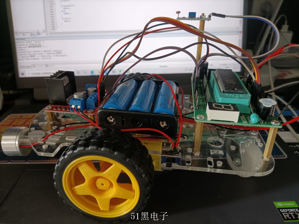

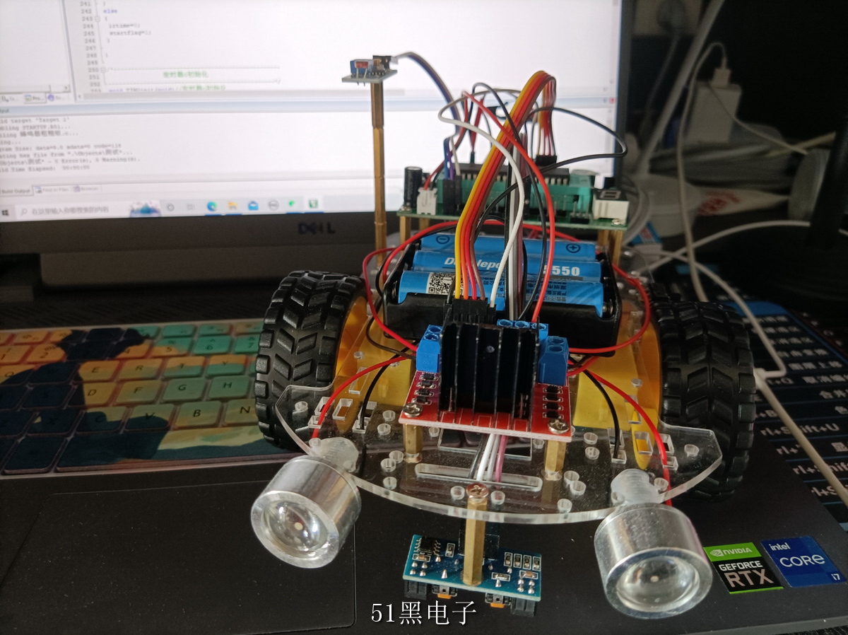

关于单片机两轮加万向轮智能小车走直线不直的问题
查看数: 4158 | 评论数: 5 | 收藏 0
发布时间: 2022-10-22 09:45
我用的是stc89c52单片机。在网上也搜索过但没找到具体的解决方法,我看到可以用测速模块测速度然后让两个电机的占空比一致,想尝试但是我现在的小车红外遥控接收用了外部中断和定时器,pwm调速也用了定时器,我想问 ...

单纯设置两轮的控制输入无法保证输出一致,机械上阻力也不一样,我觉得可以先尝试左右轮速闭环,速度一致,然后尝试用角速度反馈补偿偏航。

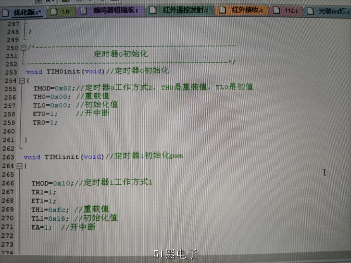

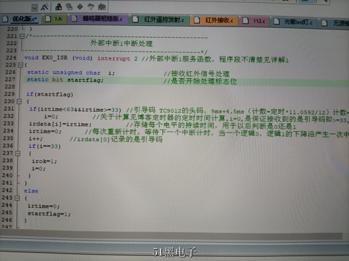

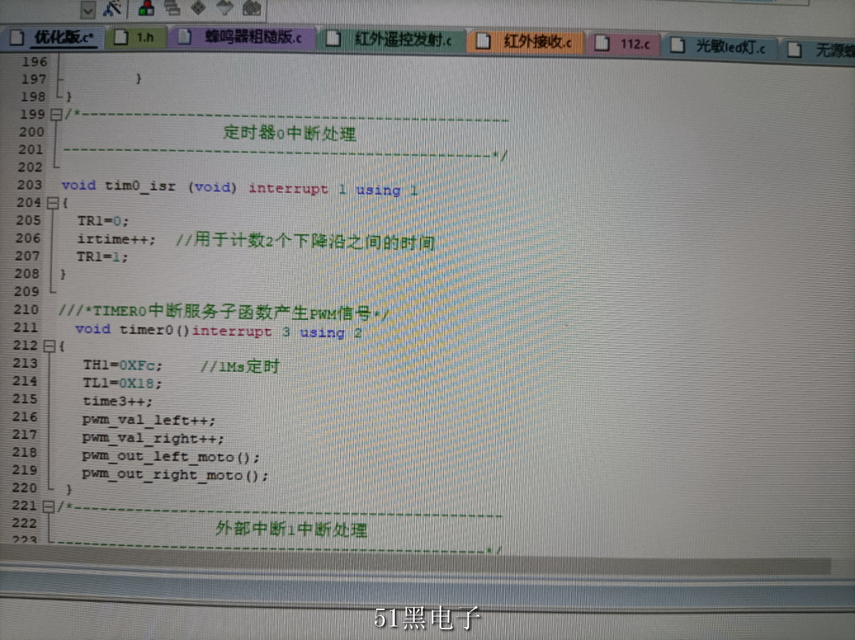

其次,程序有点问题,你看218行,怎么能在时间中断中运行函数啊,测测车的左右偏差比例定义成宏,比如左偏25%,那左3个波走一下,右4个走一下。像是你已经定义了直行程序必然有个 if(pwm_val_left<XXX)你就把XXX乘以(1-25%),讨厌的是这个比例随着车速和电源变化,所以我一般还加个测电压的板子,把电压也作为参数。
