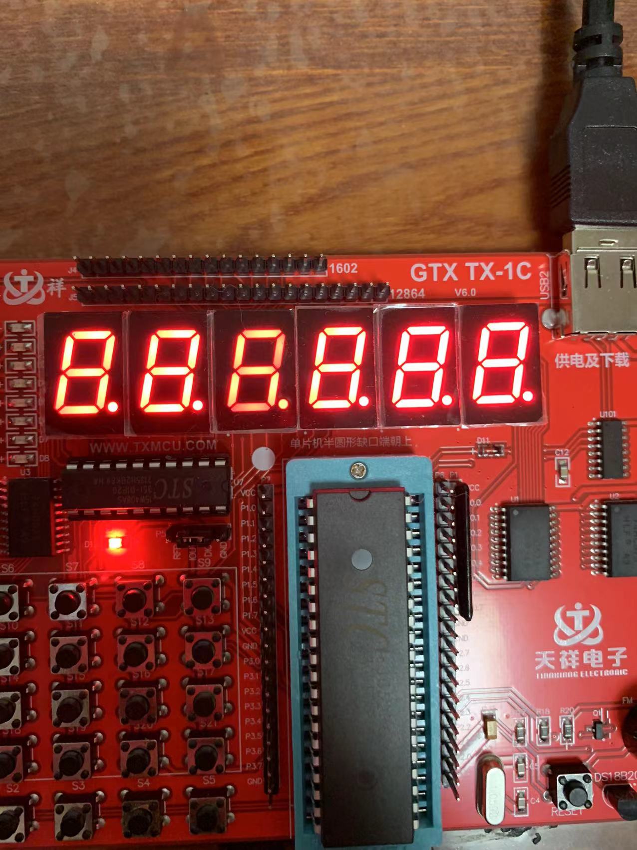

单片机6个数码管动态显示程序问题
查看数: 3201 | 评论数: 14 | 收藏 0
发布时间: 2022-10-22 15:49
利用动态扫描的方式在6个数码管上显示出稳定的654321; 但是如图6个数码管显示出错了; 单片机代码如下,请问是哪里的问题 #include<reg52.h> #include<intrins.h> #define uint unsigned int #define ...

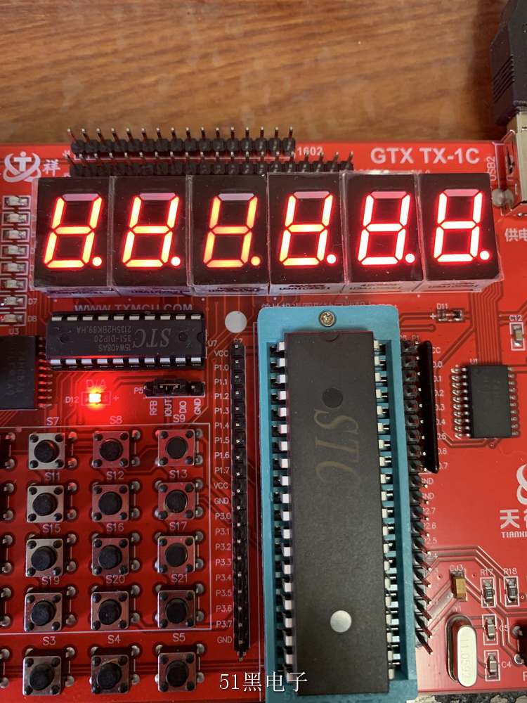

ID:1048353 发表于 2022-10-23 12:26
86爆缸 发表于 2022-10-23 12:15
我找到我代码的问题了,位选赋值那的if语句用错了,输出结果就是6个数码管流水灯亮,然后同时每个数码管 ...
试了下还是不行,我想我这个应该是定义的变量多了,扫描时间又短,段选位选多个变量造成的乱码?
ID:1048353 发表于 2022-10-23 12:15
wulin 发表于 2022-10-23 08:22
用位消隐和段消隐都一样有效,楼主用500us周期扫描速度太快,削弱了消隐效果。通常扫描一轮不低于20ms不 ...
我找到我代码的问题了,位选赋值那的if语句用错了,输出结果就是6个数码管流水灯亮,然后同时每个数码管都赋值6,5,4,3,2,1;难怪我这都是乱码了
大佬你的代码我能看懂没问题,但我自己的代码试了下延长扫描周期,但就是没法显示和你一样的效果;
找不到我的代码错在哪里了
谢谢大佬,你的代码写的很漂亮,我定义的变量还是多了;
不过消影应该是P0=0xff,我这个是共阴极数码管;
同时我试了下用不用消影的区别,数码管显示都正常,没有乱码
ID:1048353 发表于 2022-10-23 11:28
zhxiufan 发表于 2022-10-23 09:06
定时器定时时间太短,将500改为2000到5000之间。另外显示应该先位码再段码
先位码后段码的话,段码未赋初值,当dula=1的时候,P0还是位选的数据,会先出现乱码吧,所以我才先段码后位码的
ID:213173 发表于 2022-10-23 08:22
86爆缸 发表于 2022-10-22 22:15
这样消影?但是如图的话,动态显示654321还是不行啊
用位消隐和段消隐都一样有效,楼主用500us周期扫描速度太快,削弱了消隐效果。通常扫描一轮不低于20ms不会看出闪烁。一般每个数码管显示1ms,6ms完成一轮扫描为宜。
代码修改如下:

ID:1048353 发表于 2022-10-22 22:08

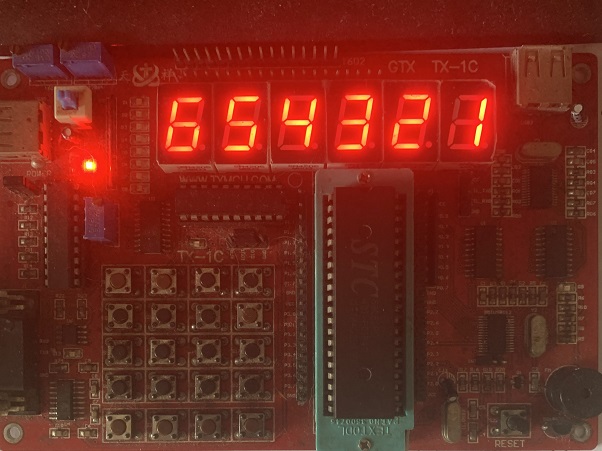

ID:1048353 发表于 2022-10-22 19:31
上面是郭天祥老师的解法
ID:1048353 发表于 2022-10-22 19:01
