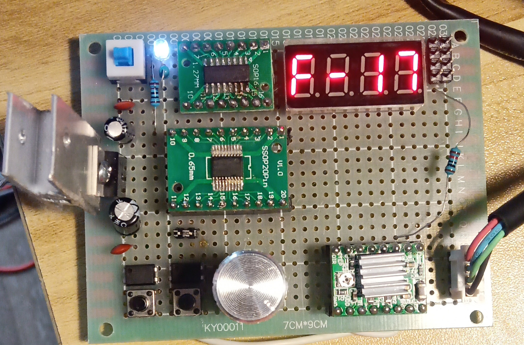

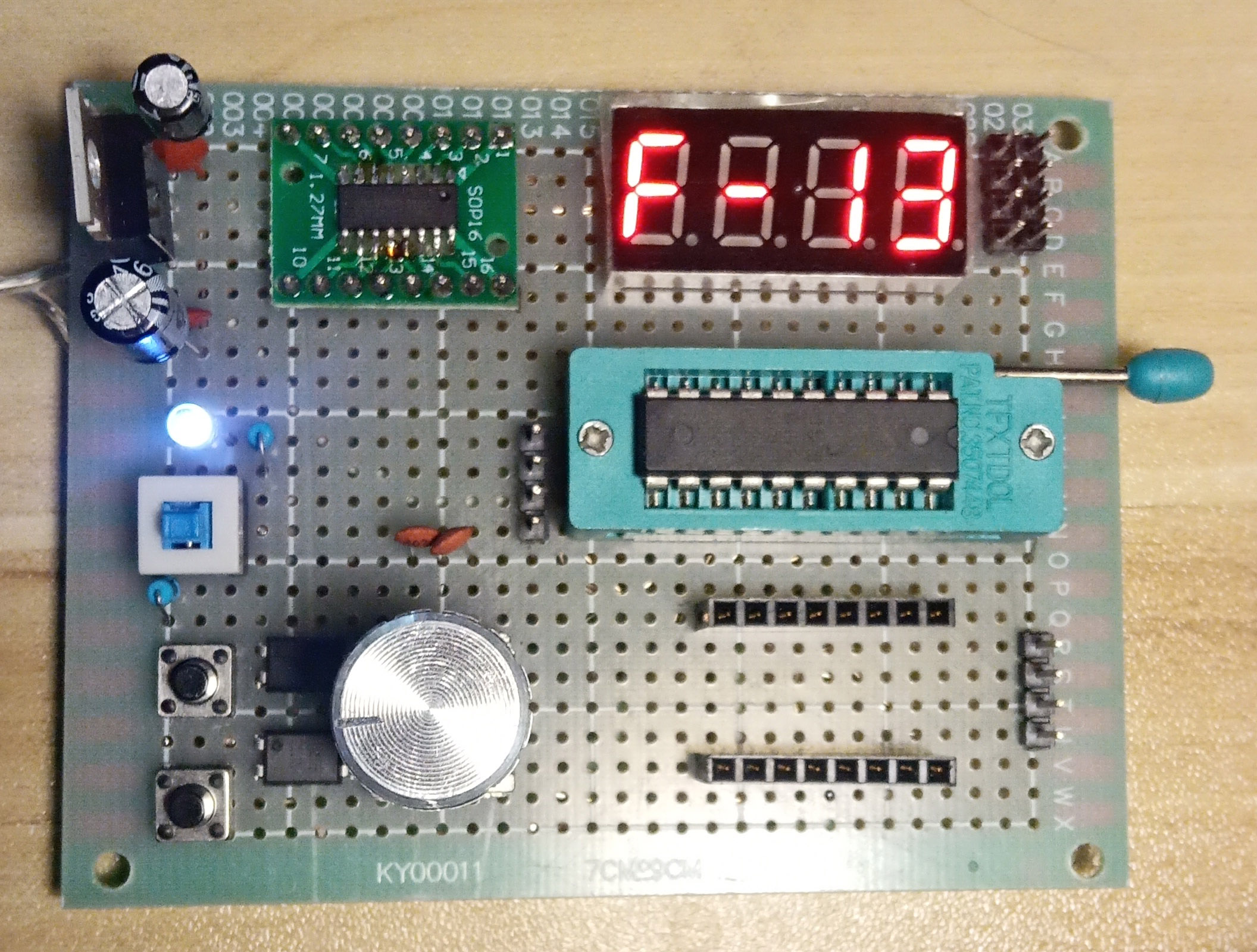

小弟新入门单片机,在做一款蠕动泵控制器,本质就是个可调频的脉冲发生器。在方案选择上困扰很久,故发帖请教大佬支招。 硬件:STC8系MCU(8G或8H都可以) TM1650+4位数码管 A4988驱动模块+2相4线28或42步进电 ...

参考了论坛里的步进电机驱动例子,决定采用方案一。(代码简单,速度还行,可兼容不同型号的MCU)
定时 ...
我觉得就应该选择一,除非你在搞学术研究。
定时器0产生可调频脉冲给驱动器,新加定时器1中断产生固定的1ms时基,处理各按键的动作。
方案二等以后技术提高了再搞。
