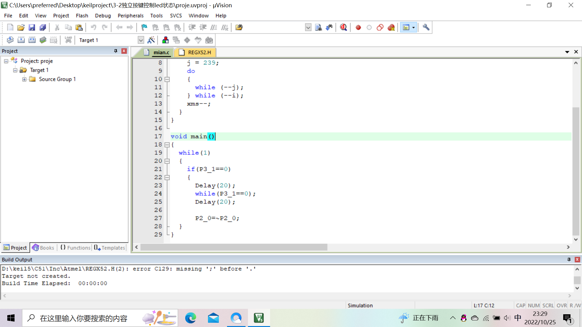

为什么keil编译出现了 erro c159:missing; before .
查看数: 1844 | 评论数: 4 | 收藏 0
发布时间: 2022-10-25 23:37
求各位大佬指点,作为刚入门的小白,真的不知道该怎么改正 仔细看过没有少分号,但是就是出现了这个错误是我们是呢,希望各位大佬指点,谢谢!!
ID:195496 发表于 2022-10-27 09:22
应该是改了头文件导致的错误
ID:824490 发表于 2022-10-26 17:25
乱改一通,就错了
ID:883242 发表于 2022-10-26 15:46
提示第二行错误,原因就不在你贴图那个位置了,应该是瞎改REGX52.H这个文件给改乱套了。
