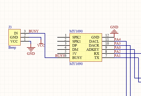

能不能用16连接蜂鸣器的3脚啊

你的主控是什么我不清楚,
BUSY的正确用法是:
主控发送一个指令,模块开始按指令工作,BUSY置高(可能需要外部上拉),当这个过程结束后,BUSY被置低,因为MCU在一直检测这个BUSY,当BUSY变低时,意味着你可以发送下一条指令了。
所以,悬空不悬空,看你的代码了。有些器件的BUSY是可以用延时替代的。

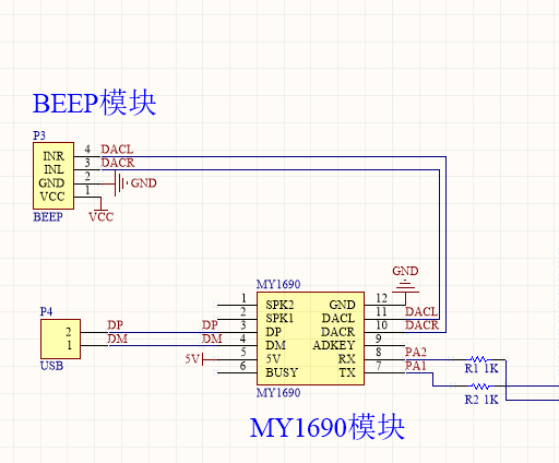

ID:1008854 发表于 2022-11-5 21:18
最新改动
ID:1008854 发表于 2022-11-5 21:15
人中狼 发表于 2022-11-4 09:47
蜂鸣器电源接反了吧
改回来了谢谢

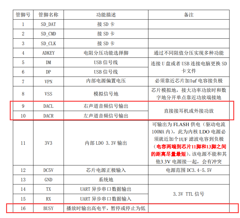

ID:824490 发表于 2022-11-4 10:29
返回来说说“能不能用16连接蜂鸣器的3脚啊”
BUSY的作用是在正在播放MP3时,此脚输出高电平,不播放时为低电平,你用来接“蜂鸣器”?
如果你接的是有源蜂鸣器,极性也对的话,Mp3响起,beep也响,或者Mp3不响,beep长响,有何意义?
如果你接的是无源蜂鸣器,更没意义,因为根本不响!
ID:824490 发表于 2022-11-4 10:23
认真点,你这个是“忙检测”(BUSY),是输入到主控,不是由主控输出的“蜂鸣器”(BEEP),一进一出差得太多了,这也混淆,太扯了吧?

ID:384109 发表于 2022-11-4 09:47
蜂鸣器电源接反了吧
ID:194654 发表于 2022-11-4 09:29
你这个思路可以,试试吧,看看输出电压、驱动电流是否够。
