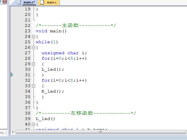

左移、右移各循环8次,这样写对吗?有没有其它写法?

这样写是对的,也可以用while循环

这个写法是对的,也可以考虑在左移右移函数加一个传参,参数为移动的位数,可以让主函数变得简洁一些

从写法对错来讲, unsigned char 的声明,不能放在 while(1) 里面,而应该在 void main的开始处。
从循 ...
显然你不懂C99标准,C语言都是跟谁学的?
同样是Keil界面,C51是不支持C99标准的,而RealView MDK是支持C99的。
在支持C99的编译器上,变量可以随用随定义,楼主的写法是正确的。而C51这样不支持C99的编译器变量定义必须在所有实际执行语句之前,而while属于实际执行语句,楼主的写法显然是错误的。
从循环的其他写法来讲。
void main()
         char i;
         i=0;
                for(;i<8;i++)
                        L_led();
                for(;i>0;i--)
                        R_led();
是一种取巧写法、同样,也可以 用while,可自行摸索。

8次是对的。至于左移右移没有代码无法判断。
