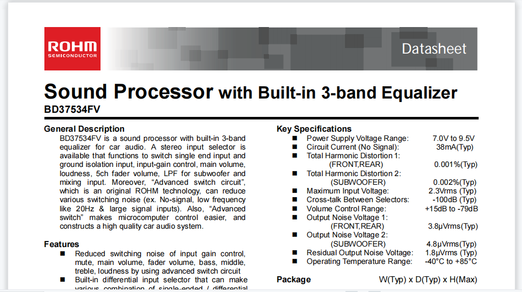

BD37534FV这个芯片寄存器的操作顺序是什么啊?附PDF资料数据手册下载
查看数: 2067 | 评论数: 1 | 收藏 0
发布时间: 2022-11-12 11:13
BD37534FV用单片机模拟I2C通信,写数据到寄存器,用逻辑分析仪分析发现有应答位,地址是80H,但是当读取写入寄存器的值时发现不是写入的值,与写入的值不等,写入失败,猜想可能是操作顺序不对,但是数据手册反复看 ...
ID:123289 发表于 2022-11-14 16:34
1、先验证芯片电源正确。
2、用逻辑分析仪分析验证,SDA、SCL无误,提示:不要反了。
3、通讯逻辑应符合手册13页的图22\23。
你是如何知道不能通讯的呢?不发声吗?
4、提示:15脚会禁音。
