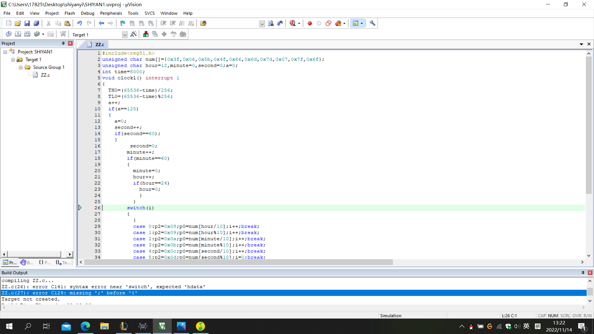

C语言25行26行错误在哪里啊error C129: missing ';' before ''
查看数: 2764 | 评论数: 10 | 收藏 0
发布时间: 2022-11-14 13:23
找不到错误。麻烦各位大哥给看看

明显是你的代码里“{”与“}”没有成对出现!!好好学习一下C语言吧!!!
ID:1046382 发表于 2022-11-14 19:43

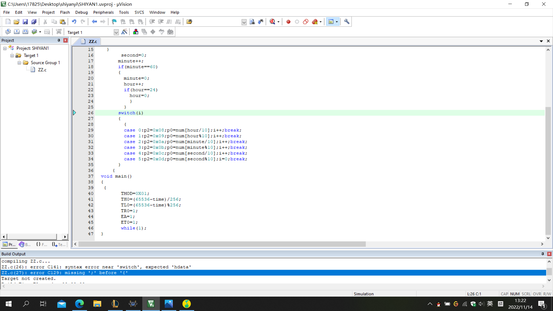

14行多了个“;”,15行括号反了,应该是“{”,25行或26行少了个“}”,27行多了个“{”,将36行的“{”改为“}”。
ID:883242 发表于 2022-11-14 18:14
19行的{对应24、25两行},导致26行出错。
另外time不要定义成int,而要用#define定义,这样在编译时运算,而不是在单片机执行时运算,可以减小误差。

兄弟,你这个代码先写规范一点,就能检查到错误了

26行的 i 是哪來的?

14,15行不对啊,就是;和{ },不是多了,就是少了,还有放反了。

switch()
        case : break;
        case : break;
        default:break;
这是switch的标准格式,你28行应该多了一个{
