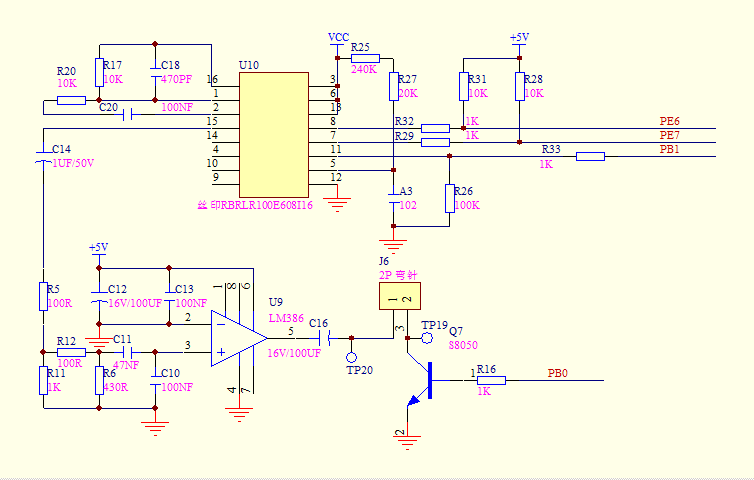

如何根据原理图判断出用的什么型号的语音芯片?
查看数: 2946 | 评论数: 6 | 收藏 0
发布时间: 2022-11-15 09:08

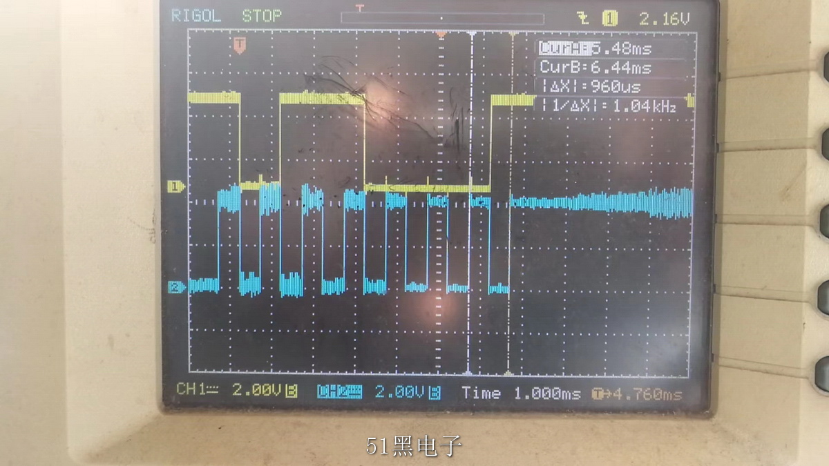

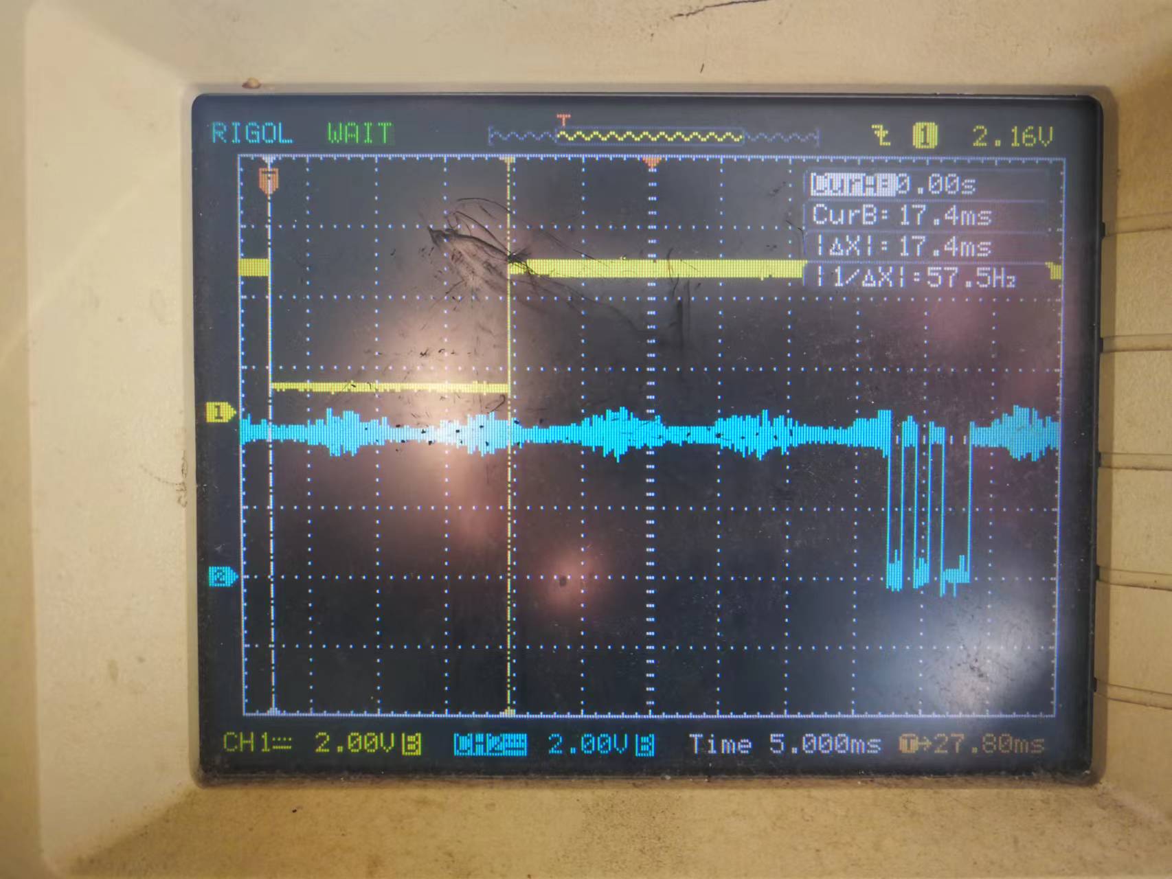

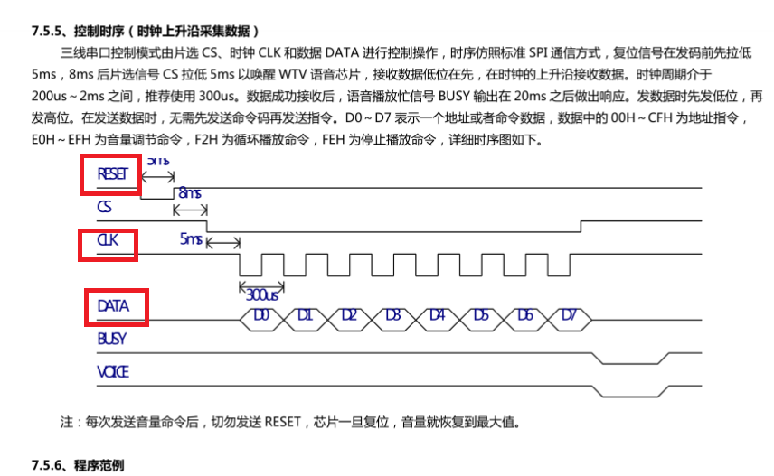

封装DIP 16 ,VCC 3.5V 用的三线串口,通信时序图知道,现在想仿这个语音芯片或替换,需要提供什么,语音文件和地址吗

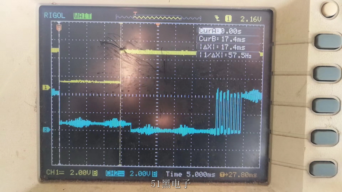

主控芯片是解密的,通信时序不能改了,我想在主控和语音芯片之间加个单片机做协议中转
芯片是解密,说明你手上也会有样机,那不就简单了吗?按照测量的时序写个单片机,把语音片移过去,一个一个地址的试,差不多几个小时就可以把所有的音源录出来了,再拿这份协议、音源文件找个厂家去MASK去就行了。
