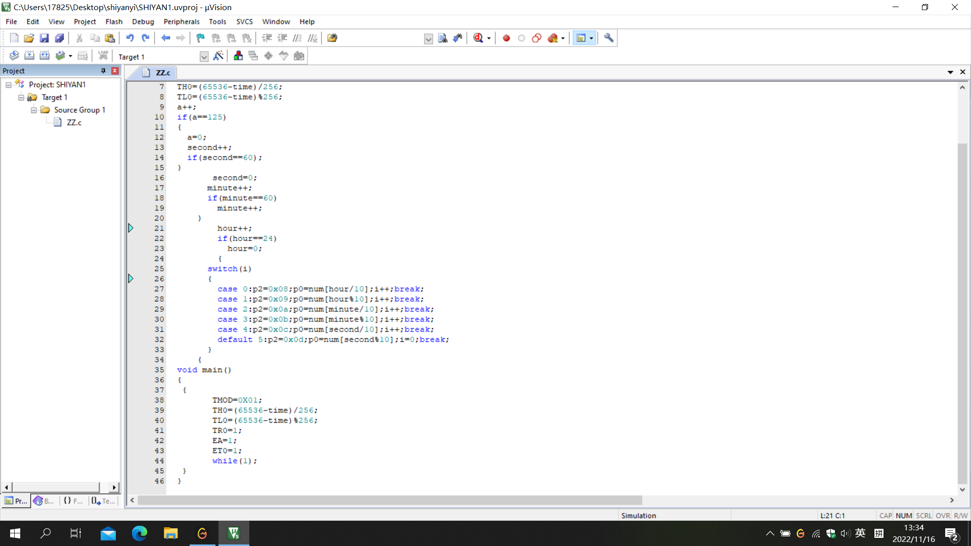

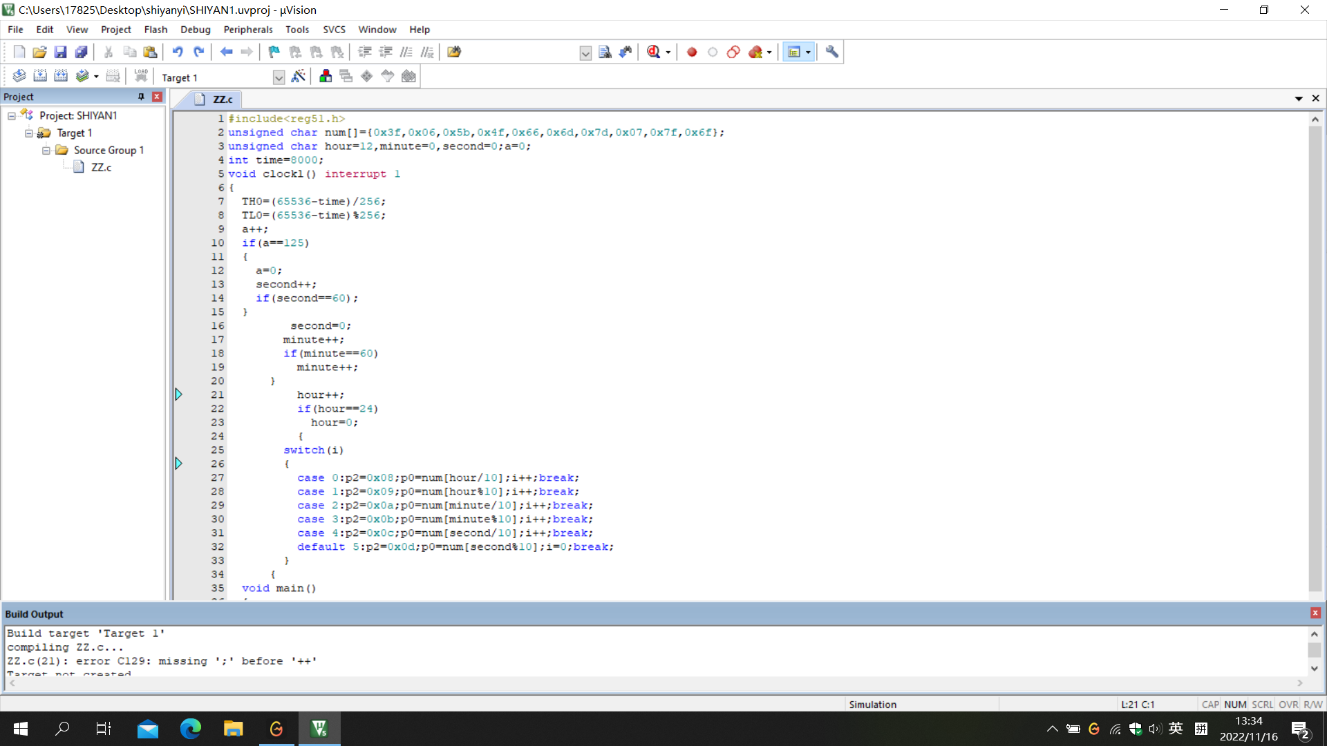

大神,这怎么个改法。小弟不太精通,求助大哥帮帮忙 error C129: missing ';' before '++'

其实就是{}没有成对出现

仔细看看你的大括号,14  0行貌似都有问题

第3行也有问题

请注意:“{”和“}”需要成对出现!实在不行找本C语言书好好学习一下!

还有24行

下载一个astyle或者gnu indent把你的源码捋整齐了马上就能看出来。

20和34行

第20行花括号}没有对应的{
