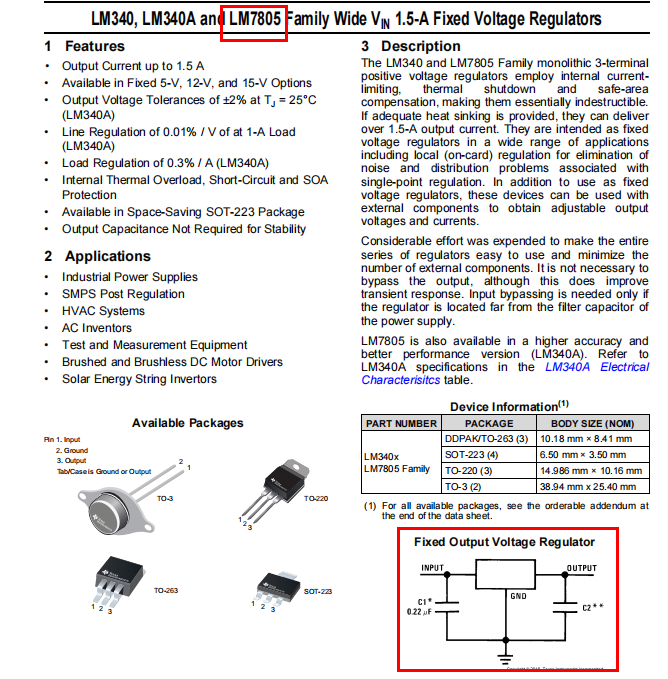

7805三端稳压器输入接9V,输出端5V接18Ω(0.27A)的电阻负载。用数字表20v直流档测输出端电压显示2-3V(明显低于5V),用指针表10V档测则显示正常5V。输出端5V到地接10微法电容后数字表测量电压则显示正常5.03V。敬请高 ...

废话就不多说了, 直接看手册吧, 最小电路也必须接电容。
我不否认规范使用。实践证明非规范使用还没发现存在问题

7805等线性稳压器他内部是一个电压比较器,一直进行一个电压输出调节,在电路中一般我们都加入一个电容器,因为给电7805的电压调节器留出时间来进行反馈输出。如果没有这个电容进行滤波7805输出的电压是一个不平稳的波形。而万用表的电压检测都是串联分压在并上一颗电容经行电压检测,加电容是为了平滑波形好方便电压采样。你万用表20V挡位上并联的电容可能非常小或没有滤波,所以检测的电压可能会出现跳动现象
ID:884147 发表于 2022-11-17 22:50
首先9V必须有滤波电容,否则7805基准都不稳怎么稳压,还有很重要的要在7805的根部加装0.1u电容,防止自激

78xx,317这类线性稳压器输出端必须接电容,否则输出端完全空载时不能正常工作。指针表内阻比数字表小得多,能够为7805提供微弱负载电流。

按要求该接的滤波电容都不接,还说奇怪,我家电视没接信号源,没有电视看,也是好奇怪,敬请高人解惑。
