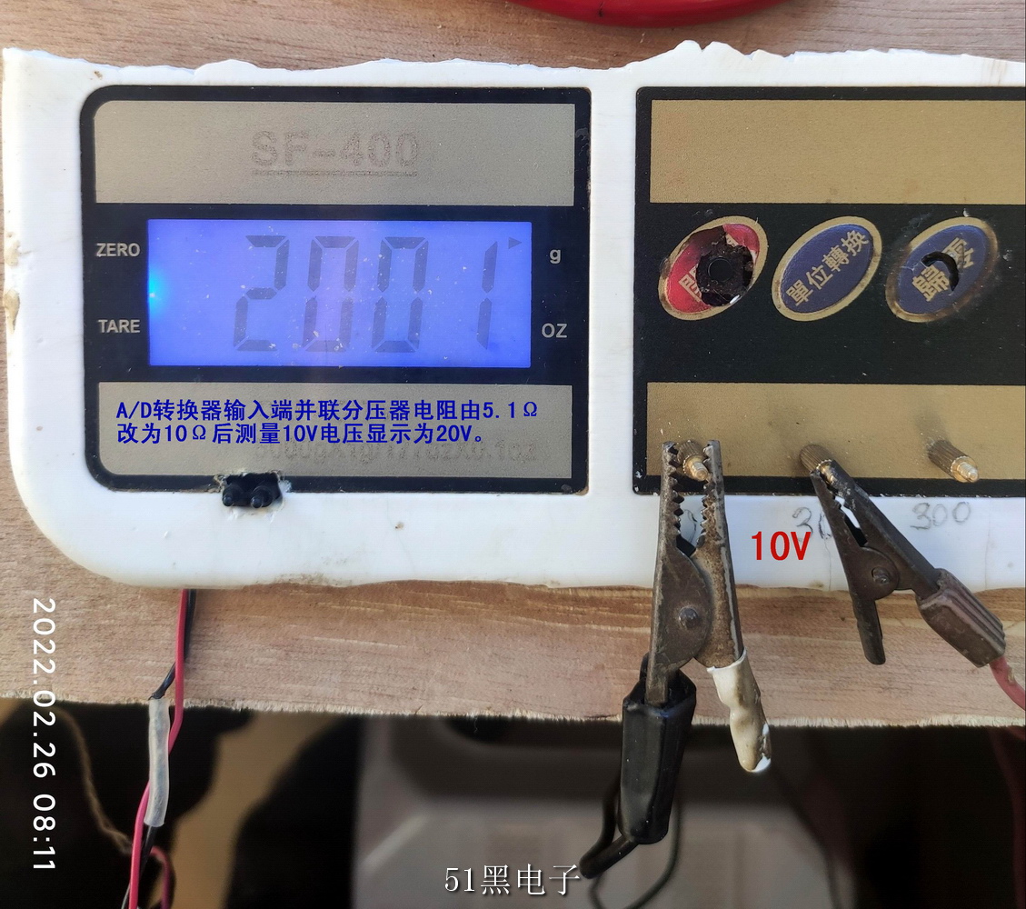

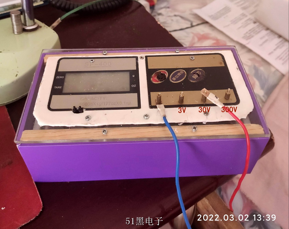

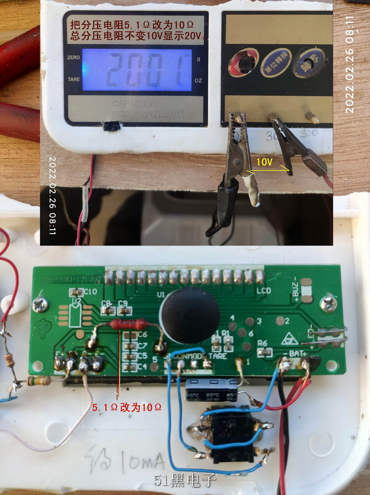

多年使用塑料外壳都碎了,核心部分没坏,改个直流数字电压表也挺好玩。

创意很不错,但是电阻的温漂你考虑过嘛?
厨房秤的核心就是个A-D转换器,它能把电压值转换成数字量能够实用就可以了,温漂问题不是我们需要考虑的
ID:460466 发表于 2022-11-18 19:47
Hephaestus 发表于 2022-11-18 18:47
创意很不错,但是电阻的温漂你考虑过嘛?
没考虑,就是一般的测量。
