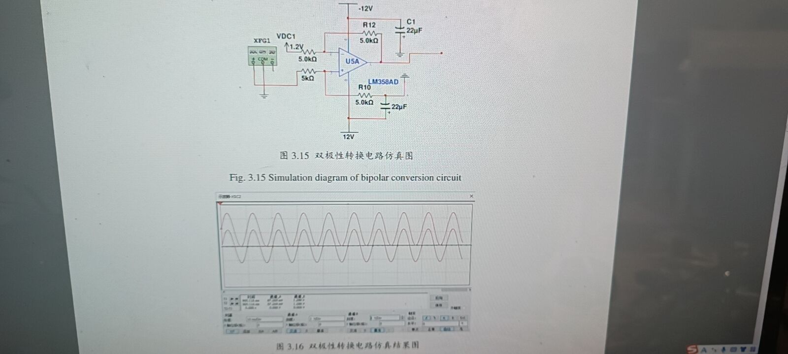

双极性转换电路multisim仿真不成功的问题 multisim仿真文件没有实现图片的功能,波形显示不正确,是哪里设置不对?

振幅单位选择有问题。
还得把通道A设置为直流才行  才能仿真和图片上的波形一样

振幅单位选择有问题。
