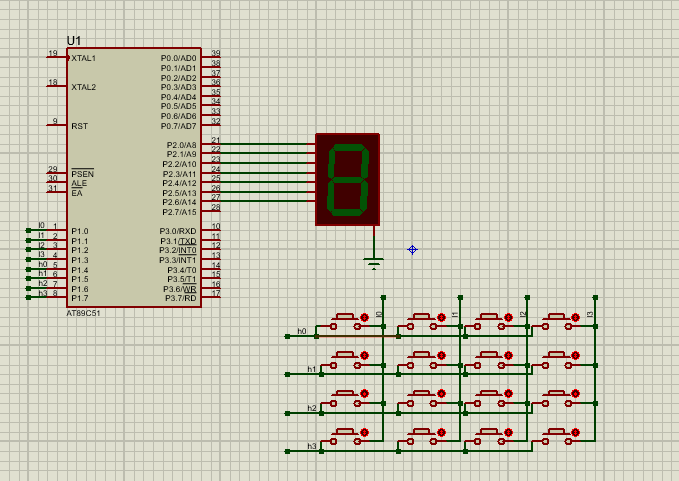

单片机程序想通过判断按下按键后io后电平的变化来控制数码管的显示,这样子为...
查看数: 2960 | 评论数: 11 | 收藏 1
发布时间: 2022-11-19 09:00
请大家帮忙看看 单片机源程序如下: #include"reg51.h" int num=9; unsigned char seg[]={0x3f,0x06,0x5b,0x4f,0x66,0x6d,0x7d,0x07,0x7f,0x6f}; void delay() {        &nb ...

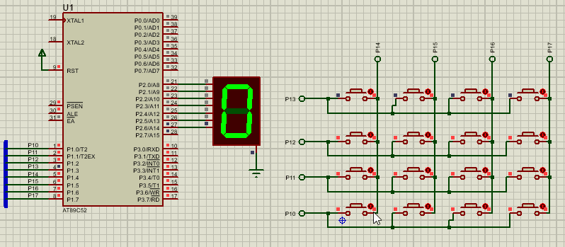

luogu34 发表于 2022-11-20 11:11
我好像接上rst线就正常了。搞不懂什么情况
怎么接?请截图来看看
ID:1052650 发表于 2022-11-20 14:33
wulin 发表于 2022-11-20 07:59
感谢您的解答
rayin 发表于 2022-11-20 11:15
51单片机的IO口作为读入时,最好加上10K的上拉电阻。
好的,感谢你的回答
ID:1052650 发表于 2022-11-20 11:11
lkc8210 发表于 2022-11-20 10:26
某些板本的Proteus的阵列键盘有Bug
正确来说是输出低电平的引腳不能拉低输出高电平的引腳
当按键按下时, ...
当按键按下时,引腳电平会变成2.5V,不足以判断为低
可以在两边引腳接上示波器或电压表观察一下

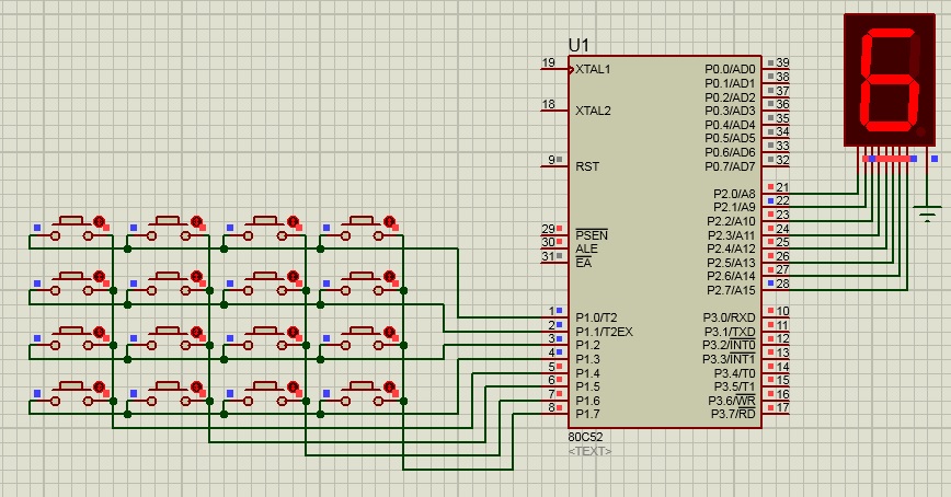

ID:213173 发表于 2022-11-20 07:59
  1. #include"reg51.h"
  2. unsigned char num=16;
  3. unsigned char seg[]={0x3f,0x06,0x5b,0x4f,0x66,0x6d,0x7d,0x07,0x7f,0x6f,0x77,0x7c,0x39,0x5e,0x79,0x71,0x40};
  4. void delay()
  5. {
  6.         int i,j;
  7.         for(i=0;i<10;i++)
  8.                 for(j=0;j<120;j++);
  9. }
  10. void key_scan()
  11. {
  12.         P1=0xf0;
  13.         if(P1!=0xf0)
  14.         {
  15.                 delay();
  16.                 if(P1!=0xf0)
  17.                 {
  18.                         switch(P1)
  19.                         {
  20.                                 case(0xe0):num = 0;break;
  21.                                 case(0xd0):num = 1;break;
  22.                                 case(0xb0):num = 2;break;
  23.                                 case(0x70):num = 3;break;
  24.                         }
  25.                         P1=0x0f;
  26.                         switch(P1)
  27.                         {
  28.                                 case(0x0e):num+= 0;break;
  29.                                 case(0x0d):num+= 4;break;
  30.                                 case(0x0b):num+= 8;break;
  31.                                 case(0x07):num+=12;break;
  32.                         }
  33.                         while(P1!=0x0f);
  34.                 }
  35.         }
  36. }
  37. void display()
  38. {
  39.         P2=seg[num];
  40. }
  41. void main()
  42. {
  43.         while(1)
  44.         {
  45.                 key_scan();
  46.                 display();
  47.         }
  48. }
ID:1052650 发表于 2022-11-19 15:28
cuihaodianzi 发表于 2022-11-19 15:02
1:unsigned char seg[]={0x3f,0x06,0x5b,0x4f,0x66,0x6d,0x7d,0x07,0x7f,0x6f};
此时 seg[] 有效值在 seg ...
大佬你好,我是新手比较菜见谅,感谢你的回答,我这个是用proteus写的,电路图在下面,我首先是通过吧io口赋值为1111 0000嗯下按键变为1110 0000来确定h列既竖行的位置,再通过of来确定l行既横行的位置。讲他们的值存起来后用if判断 ,成功就将num赋值为0。但是我仿真的真实情况是嗯下之后没反应
