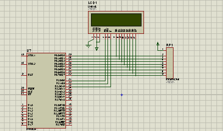

Proteus仿真单片机+LCD1602仿真异常
查看数: 3195 | 评论数: 4 | 收藏 0
发布时间: 2022-11-20 22:23
源码 #include <reg51.h> sbit rs=P2^0; sbit rw=P2^1; sbit en=P2^2; void delay(int n)    //延时函数                  &n ...

电路没错,程序没有大问题,延时时间不妥。

ID:1053046 发表于 2022-11-21 21:29
zhxiufan 发表于 2022-11-21 08:58
你自己程序有问题呀,IO口与电路不符。仔细检查吧,EN错了。
没错呀,我把P0口全部换成P3口就可以正常运行了
ID:342822 发表于 2022-11-20 23:23
VEE??????
