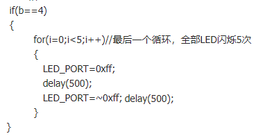

我想写第5个练习。烧录进去现象是对的,但是LED闪烁那部分非常暗,有时候写其他程序的时候,也会出现LED很暗的情况,我现在知道的是肯定不是硬件的问题,但是我也找不出是什么问题,感觉好像是单片的特性一类的..... ...

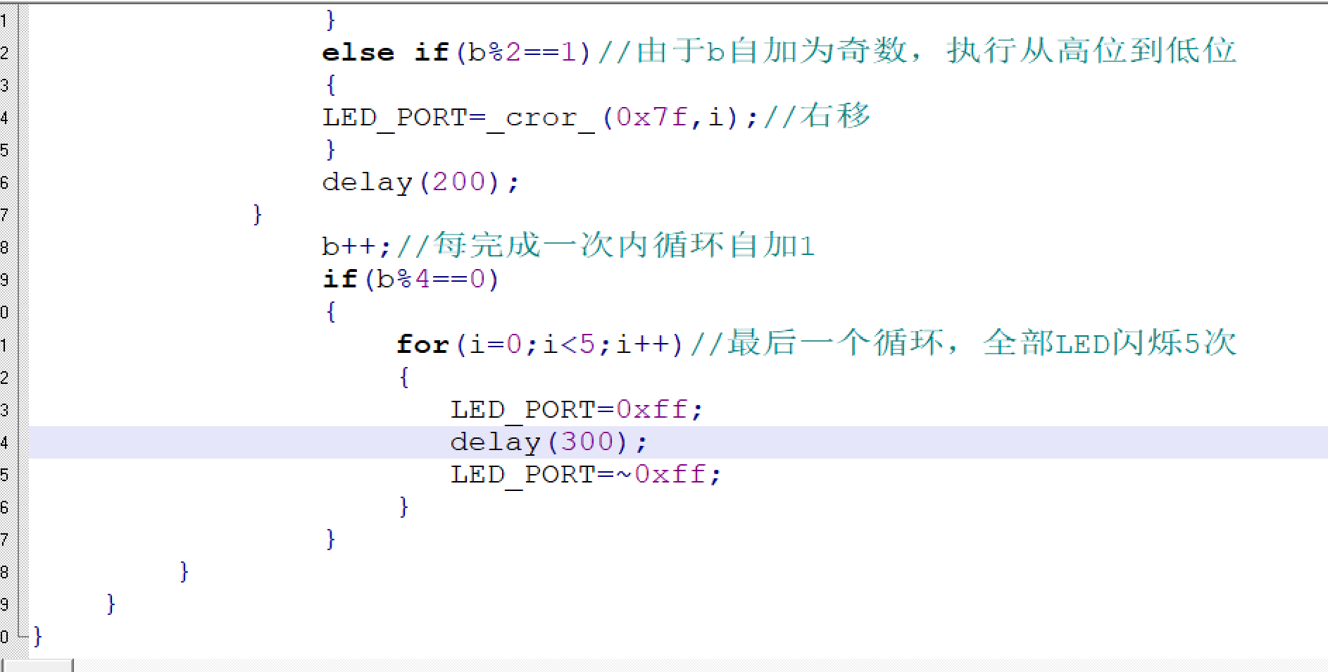

我换了一种写法,可还是有问题,就是在LED闪烁那一部分,就是如果我把0xff写在前面了,它能正常闪烁,但LED还是很暗;如果我把0x00写在前面了,它就不闪烁了,LED也很亮,完成循环才熄灭,相当于我写的闪烁部分根本没有执行。
以下是代码:
#include <REGX51.H>
typedef char u8;
typedef int u16;
#define LED_PORT P2//宏定义整个LED端口
void delay(u16 x)//延时函数,当ten_us传入1,大约延时10us
        u16 y,z;
        for(y=0;y<x;y++)
                for(z=0;z<115;z++);
main()
  u8 i=0,b=0;//定义变量i和b
          for(i=0;i<8;i++)
              LED_PORT=~(0x01<<i);//从LED1亮起,i每增加一次,移位一次
              delay(200); // 延时大约0.2秒
          for(i=0;i<8;i++)
              LED_PORT=~(0x80>>i);//从LED8亮起,i每增加一次,移位一次
              delay(200);// 延时大约0.2秒
          b++;//b自加1
          if(b%2==0)//上下循环两次后进入此循环
                  for(i=0;i<5;i++)
                          LED_PORT=0xff;//LED全灭
                          delay(300);
                          LED_PORT=0x00;//LED全亮

这个真的是 硬件的问题,跟51单片机的特性相关,因为单片机的io口驱动能力弱,即输出电流1mA都不到,你如果要使LED的亮度高,必须接一个pnp三极管, 能极大的增强电流,在提供led 1.8~2.5v的电压下,串一个220Ω的电阻,亮度就足够量。

要看电路图,能亮不代表电路没问题
