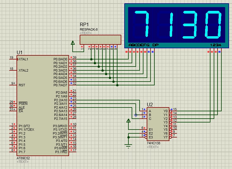

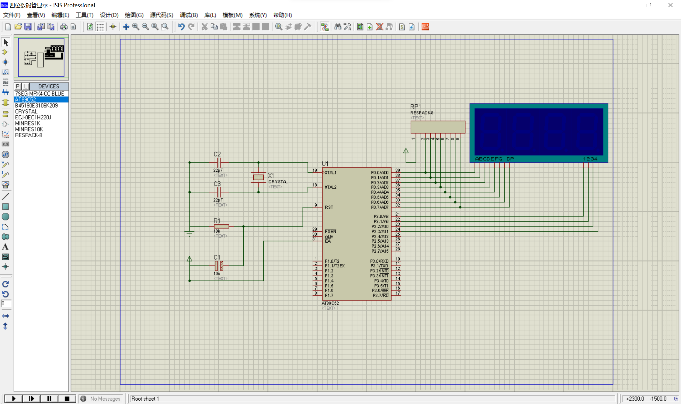

本人小白单片机是兴趣爱好,这个是单片机显示四位数字程序,注释是问题求解决方法

#include<reg51.h> unsigned char number[10]={0x3f,0x06,0x5b,0x4f,0x66,0x6d,0x7d,0x07,0x7f,0x6f}; unsigned char wei[4]={0xe3,0xe7,0xeb,0xef};    //可以在单片机开发板上运行,但写入仿 ...

关键是弄清楚原理,这个才是治本。
ID:18297 发表于 2022-12-1 09:33
任何软件输出都是通过对应的硬件来实现的,学习软件时,也要学习硬件知识,如模拟电路,时钟电路等。
学会看懂别人的原理图,这里知道38译码器的用途和如何编程。加油!
ID:195496 发表于 2022-12-1 08:15
楼上分析正确,你要想处理好问题,要先找到开发板原理图,才能深入学习,或者你要自已画出开发板的相关原理图,不然就不知道原因在哪里。
ID:213173 发表于 2022-12-1 07:12
两者位驱动电路不一样,按你的学习板电路画的仿真图。
