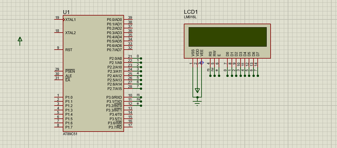

各位大佬下面这串代码警告这个是什么意思 *** WARNING L16: UNCALLED SEGMENT, IGNORED FOR OVERLAY PROCESS     未调用的段,覆盖过程忽略     SEGMENT: ?PR?MAIM?LCD   &nbs ...

第一个警告表示你写了子函数但是没有被调用,可以不管。
第二个警告可以说是错误了,因为你把主函数main, ...
感谢大佬的回答,打这段程序的时候心情有点急躁

最后main写成maim,找不到入口。
第二个警告可以说是错误了,因为你把主函数main,写成了maim,所以编译器找不到所有程序的入口。
写程序,要认真啊!!!!!!!
