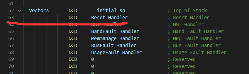

如图,在63行 DCD Reset_Handler ,Reset_Handle标号第一次出现。 这一声明会对63行的标号有影响吗?是不是会让整个文件中的Reset_Handler  都变成弱定义。

148行weak属性不影响63行。
