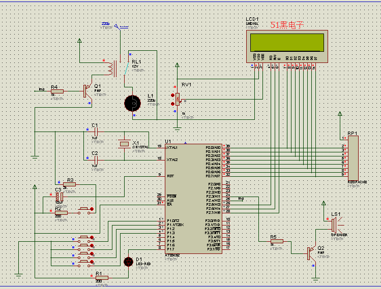

找资料用pretous做了个单片机定时闹钟仿真,有问题屏幕无显示但是找不到问题原因
查看数: 2059 | 评论数: 2 | 收藏 0
发布时间: 2022-12-3 11:03
哪位大神帮帮我 pretous仿真图和keil程序,屏幕无显示

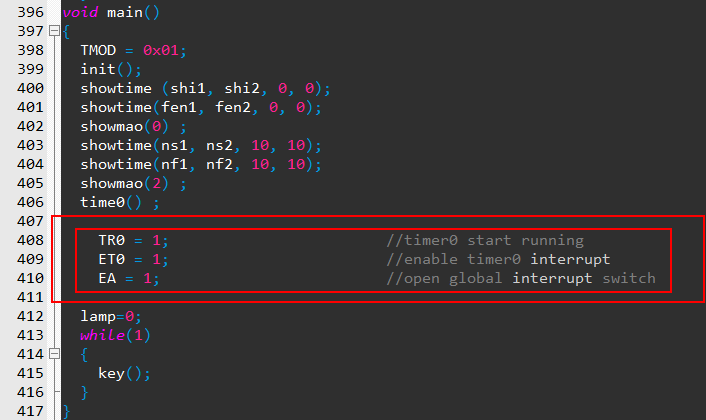

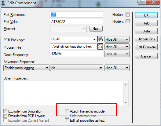

亲爱的51HEI坛友,请做如下设置,即可正常运行:
非常感谢,网上搜解决办法一直找不到,现在终于解决了
