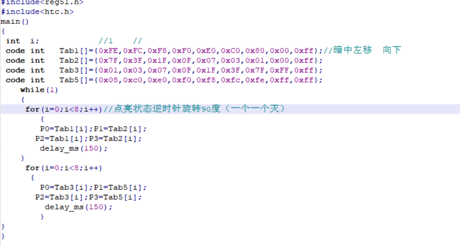

单片机流水灯小白求助 为什么只有第一个程序是有作用的,第二个程序在板子上跟没有...
查看数: 2184 | 评论数: 2 | 收藏 0
发布时间: 2022-12-7 14:37
我想问一下为什么只有第一个程序是有作用的,第二个程序在板子上跟没有显示,只重复第一个程序
ID:123289 发表于 2022-12-8 10:06
走单步调试一下,就可以了。
ID:77589 发表于 2022-12-7 17:41
两个循环都要执行的,应该没问题。
声明数组时,明确知道是8位无符号数,还是使用unsigned char,占用空间小,执行效率高。
