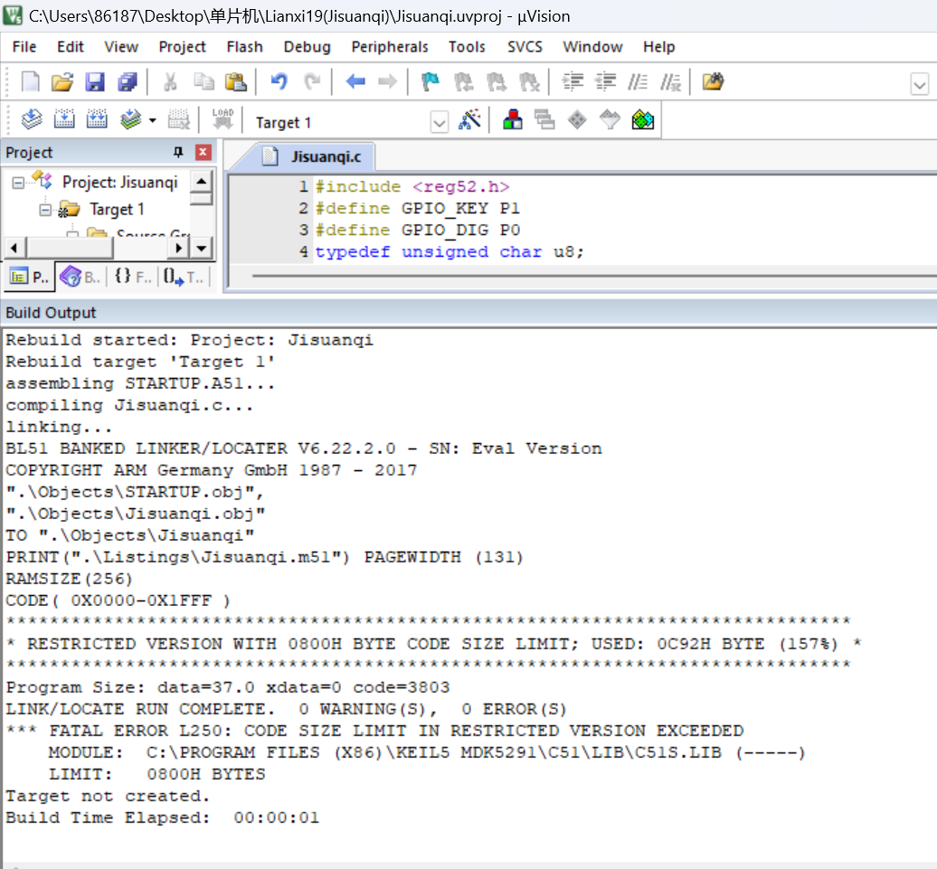

为什么在keil中编译后会出现这种情况?怎么解决呀?最大8k?

Eval Version是什么意思?
ID:77589 发表于 2022-12-8 10:51
3803 / 1024 = 3.7138671875K,还不到4K,8K的Flash怎么就不够用了呢?
ID:123289 发表于 2022-12-8 10:03
选择一个>8K的CPU再做。
