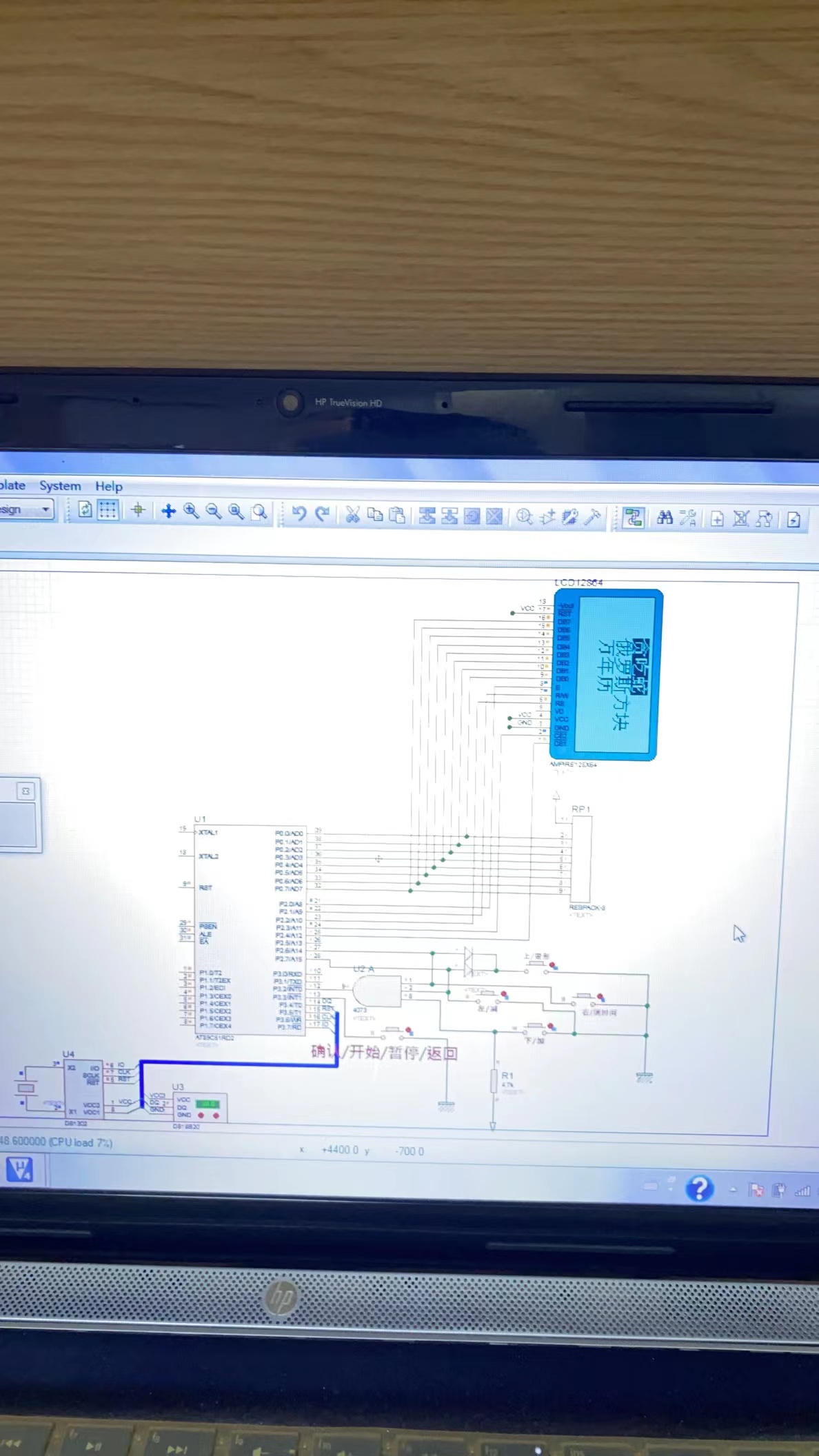

关于LCD12864显示的问题,仿真可以实物不行,求大佬帮忙看看
查看数: 3303 | 评论数: 3 | 收藏 0
发布时间: 2022-12-7 23:30
是这样的,本人刚学单片机不久,最近玩这个12864没玩好,就杠上了。已经连续一个多星期晚上弄这个LCD12864了,没弄好,吃不好睡不好奈何能力有限,硬是拿他没辙,所以想请各位大佬帮忙看下,不胜感激! 本人自己焊 ...
ID:110606 发表于 2022-12-8 11:20
我的思路是,既然程序1不好使,那就先用程序2做显示,然后把程序1里面的其他东西一点一点的挪过来
ID:123289 发表于 2022-12-8 11:17
1、再细读一下屏的手册,要点:对比一下手册与仿真图引脚的差异。保证实图在原理上说得通。
2、将引线焊死,以免松动。保证各线连接符合原理图,此项要细心!
3、量测各引脚电压,当在你认知的范围内。
4、走单步调试。
接下来看你的运气了。GOOD LUCK!
ID:230742 发表于 2022-12-8 01:26
这个程序好像是楼主把几个程序硬连接起来的。要不先把程序分开了,在调试一下。比如开中断的这些,可以在主程序里一次搞定,不用在每一个子程序里单独开中断和定时器设置。
