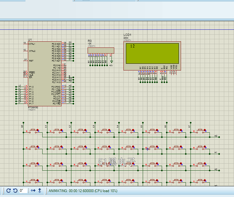

利用单片机两组P口,共16个引脚检测8*8矩阵键盘,附C语言程序。使用LCD2004作为显示 仿真原理图如下(proteus仿真工程文件可到本帖附件中下载)

这不用两片138简化IO口
