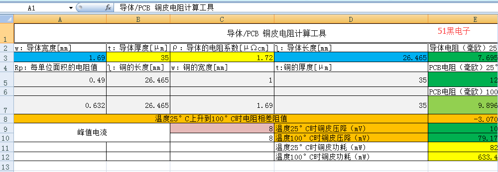

导体/PCB铜皮电阻计算方法与工具

自己制作的计算表不足之处请多指教,Excel格式的

baiyun121 发表于 2022-12-15 10:54
是否经过测试承认???
看PCB是不是标准的铜皮如果是标准的和实际实验结果一个差不多,我做的BUCK电源就是采用铜皮做限流采样电阻,基本和计算表锁得出的结果相差不大。
ID:57657 发表于 2023-3-24 11:47
打样回来测量一下。
ID:603565 发表于 2023-3-24 10:29
感谢分享,正准备测试验证看看。
ID:385862 发表于 2022-12-15 10:54
是否经过测试承认???
