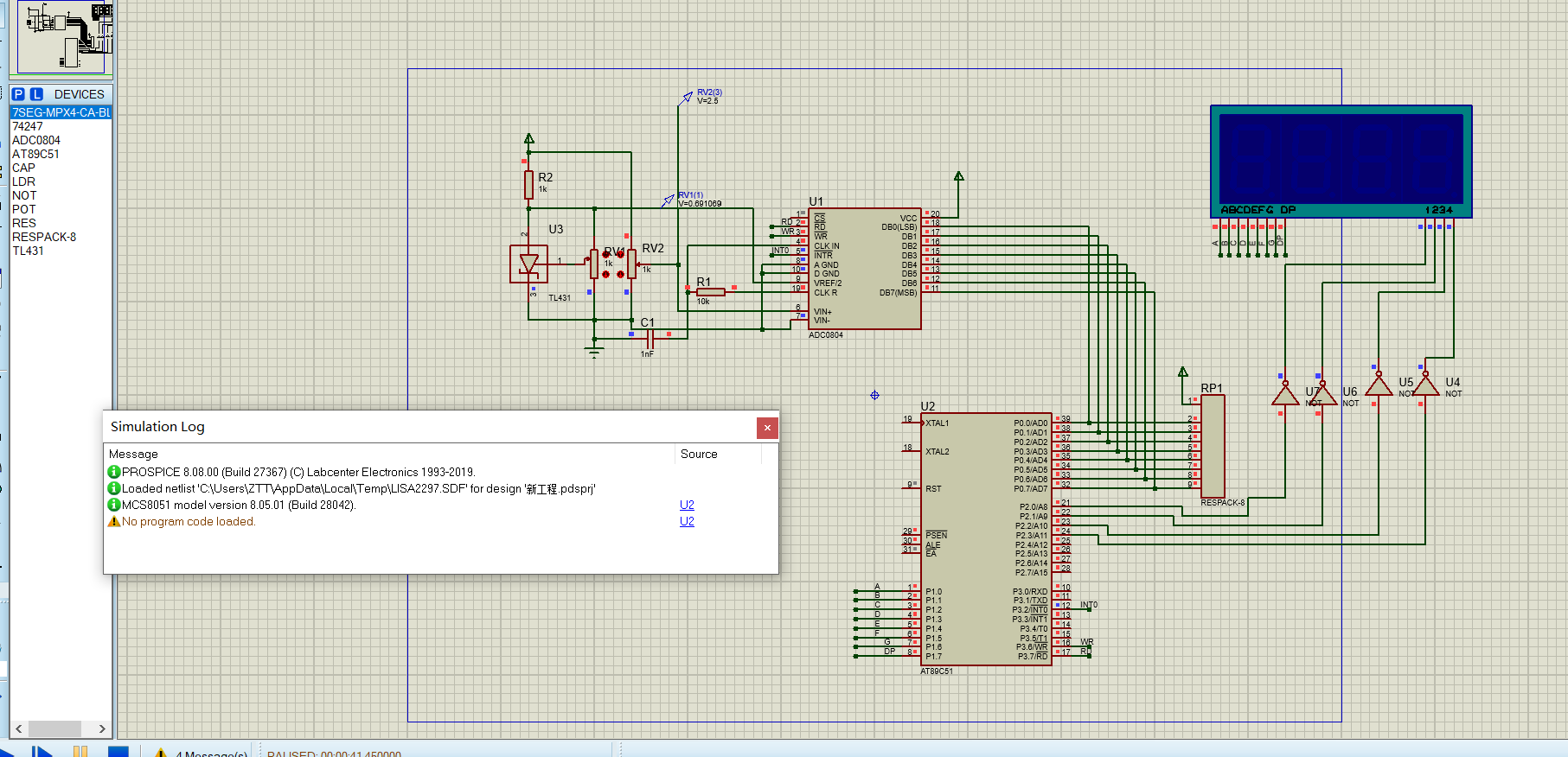

Proteus仿真报错No program code loaded.
查看数: 2762 | 评论数: 7 | 收藏 0
发布时间: 2022-12-14 22:14
No program code loaded.请问这个怎么解决啊
ID:77589 发表于 2022-12-19 14:23
没有给单片机装载hex文件
ID:1058156 发表于 2022-12-18 14:15
用keil导入hex文件
ID:1057935 发表于 2022-12-16 18:18
没有导入hex文件
ID:1057876 发表于 2022-12-16 12:35
双击单片机,导入HEX文件就行了
ID:1057721 发表于 2022-12-15 15:29
Keil5编译输出HEX文件,双击单片机,在program file栏中导入输出的HEX文件
ID:320306 发表于 2022-12-15 14:28
双击单片机,选择一个C语言生成的HEX文件,点运行,就不会报错了。
ID:94031 发表于 2022-12-15 07:07
提示你没有导入程序,那你就写个程序编译后导入。
