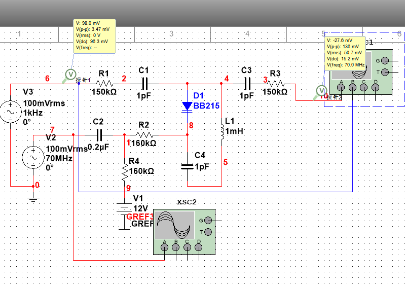

70MHZ变容二极管调频-调制信号输入了但不工作 附电路原理图
查看数: 1947 | 评论数: 0 | 收藏 0
发布时间: 2022-12-16 15:23
实验电路中在载波信号的频率从1MHZ到70MHZ后,从波形不稳定上下飘移到现在成正弦波,调频电路要求工作在70MHZ—110MHZ之间,是要增大频偏吗?该咋改啊。
