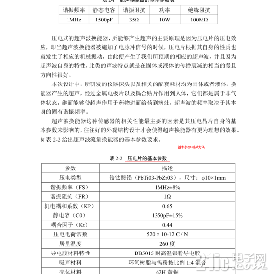

压电陶瓷片参数如何测试?

压电陶瓷元件参数的精确值由制造商测量,我们只是在设计中使用这些参数。 我们通常没有高分辨率和高精度的仪器来测量这些参数。

肯定不准啊! 用这方法算出来的结果,还不如厂家给的参数可信度高呢。

用电容表测电容,用信号源调到谐振频率,测量换算阻抗
经过换算  会不会不准啊

有专门的仪器测。
你想业余简易测试,可以用扫频仪、示波器、信号发生器等等配合测试。
