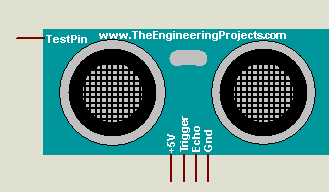

我想问一下这个超声波模块可以从哪里添加Proteus里面去啊
ID:44037 发表于 2022-12-18 19:22
1 打开网站www.theengineeringprojects.com
2 找到 超声波模块 下载
3 将超声波模块 放入Proteus文件的MODELS文件夹里
   就可以正常使用了
ID:985442 发表于 2022-12-18 19:13
直接搜   SRF04
