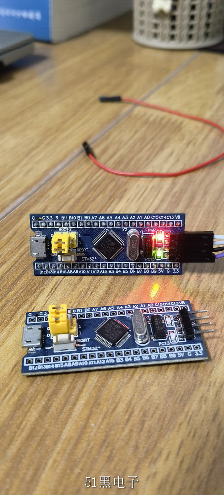

#include "stm32f10x.h" /*void delay_us(u32 i)                                //此程序延时1us {     u3 ...

你先去百度一下"SysTick最大延时"systick并不是无限延时给你的
对于长时间的延时,比如1秒,肯定不是用单纯 ...
好的,谢谢,我去看看
对于长时间的延时,比如1秒,肯定不是用单纯的死等,滴答时钟就是用来作为节拍用的
比如一个变量,每1mS就++,到了1000就是1秒了
难道要程序在那干等1秒,什么都不做吗?
