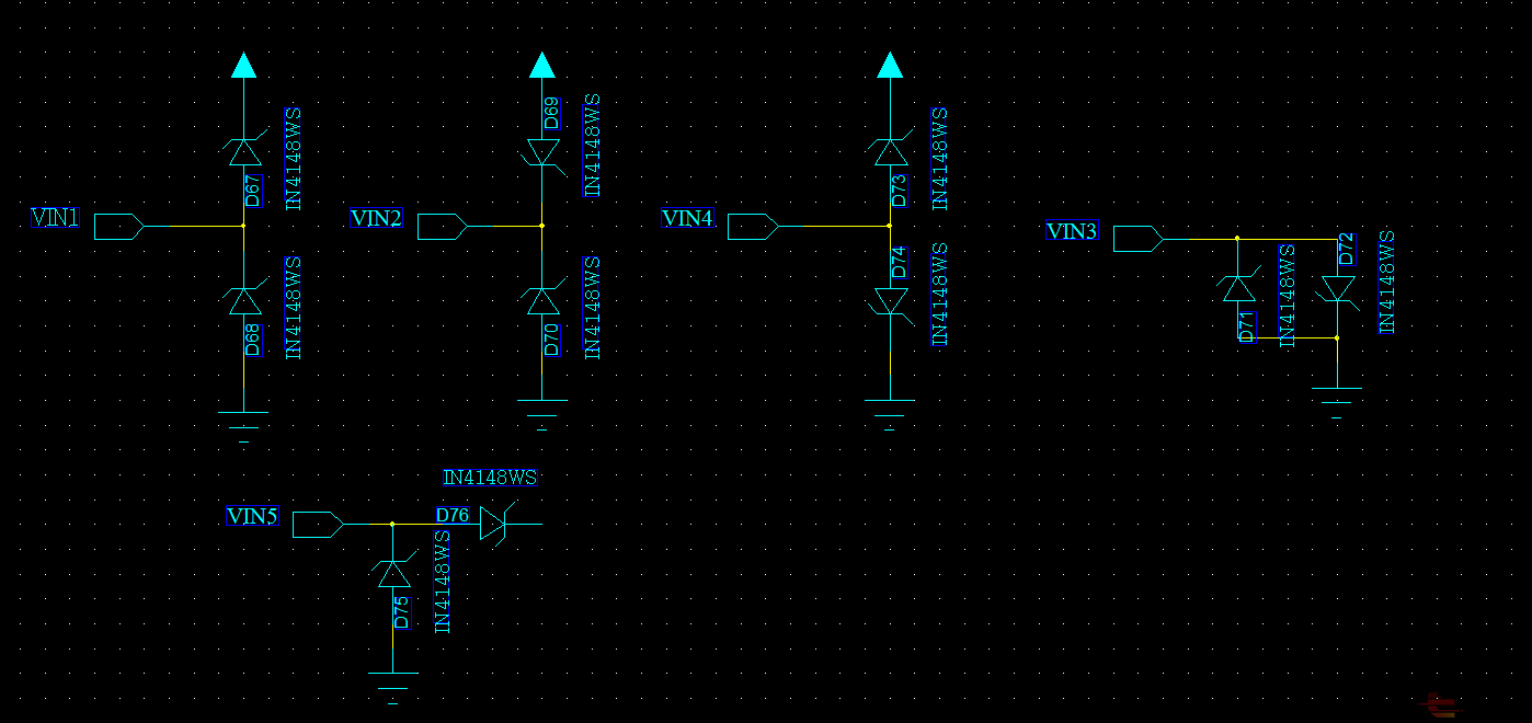

这五个二极管电路的作用

munuc_w 发表于 2022-12-29 08:39
这些电路都是输入钳位保护用的,只是钳位的值不同而已。

ID:1023753 发表于 2023-1-13 10:52
man1234567 发表于 2022-12-28 08:43
请教图五和图一有多大区别
有电源

ID:668004 发表于 2022-12-28 15:54
TTQ001 发表于 2022-12-28 00:46
第一个电路用于电压钳位。 看不到第二个和第三个电路的用处,第四个电路可以将输入钳位到正负1V,最后一个 ...
2和3也是存在的
ID:584814 发表于 2022-12-28 08:43
请教图五和图一有多大区别
ID:420836 发表于 2022-12-28 00:46
第一个电路用于电压钳位。 看不到第二个和第三个电路的用处,第四个电路可以将输入钳位到正负1V,最后一个电路是单相半整流器。
