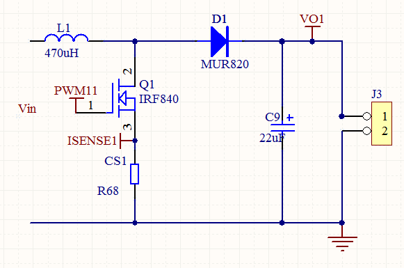

几种升压电路类型 用单片机PWM控制MOS、电感升压比起集成电路3843、电感这种升压电路,有哪些优缺点?二极管和电容被压又适用在什么场合?

直接用单片机、电感升压,输出电压稳压能保证吗?倍压整流更多用于稳压器的前级,倍压整流的输出提供给稳压器的输入。

倍压整流电路简单,但是提供电流的能力太捉鸡了。
