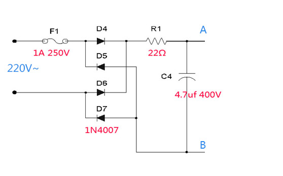

示波器可以测量没有回路的300V直流电压吗?

示波器可以测量没有回路的300V直流电压吗?没有回路,电流会不会都从示波器过。

两线的没事,测量的时候注意是热地就行,也就是地线也带电。

最好使用具有浮地测量功能的高压差分探头,该类型探头具备良好的共模噪声抑制能力,输入端具有较高的输入阻抗和较低电容,可以准确高速地测量差分电压信号。一般需要一个外接6V-9V DC电源供电.

一般示波器测量400V以下电压是没问题的,注意被测信号的衰减(也就是分压比?)

示波器测电压很正常呀?看说明书输入阻抗,300V直流电压应该可以吧?格值10V/DIV,测100V应该没问题,测300V加个分压器(1MΩ:250KΩ)可以测500V直流吧?

标准做法高压隔离探头
非标做法拔掉示波器插头的地线
折中做法加隔离变压器
不要命做法直接测量

示波器测量强电电路,惨案很多。烧示波器,烧电脑都是小事,人没事就是好的。
示波器上隔离变压器是正路。某一个宝买一个,几十块就够了
ID:313092 发表于 2023-1-3 10:27
实际上示波器要测量电信号,必须有电流流过示波器,如果测量这个市电电源的信号,示波器也是市电供电的情况下最好在示波器供电端接入隔离变压器。

用示波器表笔测量图中AB两端电压,不可能发生臆想的意外。
ID:883242 发表于 2023-1-3 05:03
示波器三芯插头的地线拔掉,或者用隔离变压器给示波器供电,或者用手持示波器。否则会炸。
