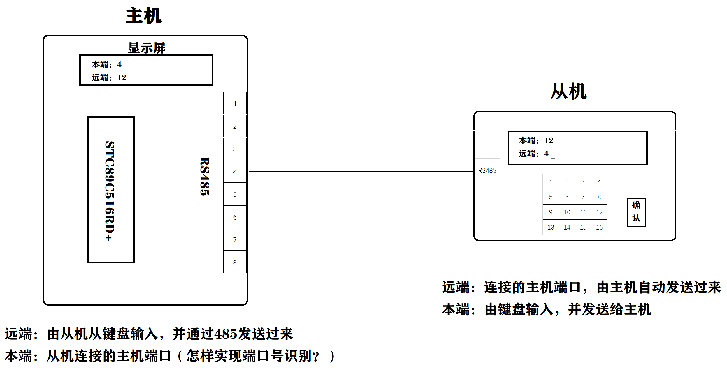

各位大神好,我想实现一个多点通信的需求,具体如图: 主机要能识别从机连接自己的哪个接口,并将该信息记录下来,现在的问题是怎样识别自己的哪个端口连接着从机,望各位大神不吝赐教!!感谢!!

lhzw2001 发表于 2023-1-3 16:12
主机8个口,哪个口有数据回复,不就知道从机接在哪个口吗?
人可以知道,比如通过看哪根线连接了哪个端口,485怎么能知道哪个芯片对应哪个端口呢?485芯片不能编址啊!能编址的是从机,我不需要知道是哪个从机发给我的,我要知道是哪个485芯片接收的。简单来说就是单片机没法给多个485芯片进行编号,所以单片机没法区分是1号芯片收到的信号还是8号芯片收到的。

fczxg 发表于 2023-1-3 15:58
是呀,可以UART只有一对引脚,关键是如果不对485芯片进行标识(编号),怎么识别是从哪个485芯片(不是从 ...
使能脚来控制

fczxg 发表于 2023-1-3 16:07
非常感谢您,我说的“485端口编号”不是简单地做端口区分,是固定的端口名称(比如端口1就是0x01,端口255 ...
一个MAX487E只能有一个485,你主机上有8个端口,就需要有8片487,8片IC你总不会所有IO都并联接到MCU上吧?那怕各有一个IO是独立的,不就可以区分8个485端口了?你这个独立的IO就能看做是485 的ID。还有什么好纠结的?
我被你整懵了都....
能联机了,就可以建表了,不管什么端口,都有它固定的ID(地址、标识、片选、STB。。。。),就如我上贴所说:
比如“端口1与从机1发生关系了”,那么,你能操作端口1,说明你就能GET到端口1的ID,再把端口1与从机1关联上不就OK了?

ID:1057447 发表于 2023-1-3 16:02
maoizhou 发表于 2023-1-3 15:18
主机的8个接口是分别独立的吧,主机通讯的时候用的哪个口有回应就是接到的哪个端口
是的呀,比如我用8个485芯片,但是51上的UART口只有一个,单片机怎么通过这一个UART口区分不同的485芯片呢,485芯片又不能编程,没法在485芯片里写地址
ID:1057447 发表于 2023-1-3 16:00

ID:1057447 发表于 2023-1-3 14:31
cnos 发表于 2023-1-3 12:06
这个是协议问题
你先用中文把确认过程写下来,然后就很容易变成代码。
协议解决不了主机485端口编号的问题呀,最多只能解决从机标识问题,比如给从机编址,但我不关心从机的标识,我关心的是主机的485端口号
ID:1057447 发表于 2023-1-3 14:20
协议解决不了物理端口编号的问题呀,主机他关心的是我的哪个端口连接了从机,不用关心连接了哪个从机。如果只是标识不同的从机,那给从机编个地址就好了,现在是要给485端口编地址,485芯片也没这功能呀
ID:1057447 发表于 2023-1-3 14:15
关键是怎么给485物理端口编号,当从机插上主机的任意485口后,主机从哪里读取端口编号信息呢?注意是主机读取主机自己的485端口信息,不是读取从机的标识信息,我不需要知道我连了哪个从机,我只要知道我哪个口连了从机就行
