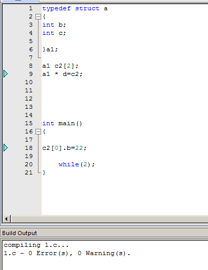

为什么变量赋值必须写在函数里。

ID:1059989 发表于 2023-1-18 11:24
因为c语言是基于函数的 ,只有函数里的代码才能被正常调用执行,在函数外的代码,如非特殊处理是没有机制去执行的(startup调用main是特例)。所以函数外只能定义变量,定义时可以赋初值,但不能单纯地赋值。
ID:624769 发表于 2023-1-15 21:40
所谓的函数外赋值,还是在函数内,无非在一个隐藏的函数,并被startup调用后赋值,从效率来讲,还不如在main函数赋值来的快。你仿真一下,看看哪个快就知道了。
ID:1061238 发表于 2023-1-15 18:00
定义时初始赋值,重新赋值必须在函数内发生了运算,既定规则,没有道理可言

ID:277550 发表于 2023-1-15 09:18
面向函数的语言,所有语句,必须在函数内。
ID:155507 发表于 2023-1-15 08:37
函数外定义变量时可以同时赋值。
要是想在函数外赋值,要定义变量的时候进行初始化赋值
ID:1061165 发表于 2023-1-14 15:12
变量赋值不一定要在函数中进行,如果在函数外赋值必须要在定义变量的时候同时赋值,也就说定义与赋值要合成一条语句。因为程序是在main函数顺序开始,需要哪个函数就会执行该函数,需要哪个变量就调用那个变量,若在本帖中图2所示中打印c2[0].b并不会得到22的值,因为在编译器看来你只是声明了该变量未对其赋值,因为程序没有执行赋值那条语句。
ID:629502 发表于 2023-1-14 14:23
要是想在函数外赋值,要定义变量的时候进行初始化赋值,C语言本身就不允许你这种操作
ID:1034262 发表于 2023-1-14 12:49
不一定,函数外定义变量时可以同时赋值。
