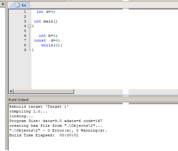

本帖最后由 李冬 于 2023-1-17 13:32 编辑 用const修饰变量不可修改,在执行到某一段代码时,我想修改这个变量,然后再把它修饰成不可修改,如何做。

const修饰的变量就是常量,只有不想更改才会用这个修饰。用指针可以改,尝试如下语句 int* ptr = &d; *ptr ...
这里还有一个需要注意的,只有const修饰的局部变量可以修改,全局变量不可以修改。主要是因为存储位置不同,想了解这部分内容可以了解一下编译和链接。
ID:130230 发表于 2023-1-20 14:02
const修饰的变量就是常量,只有不想更改才会用这个修饰。用指针可以改,尝试如下语句 int* ptr = &d; *ptr = 4;

ID:94031 发表于 2023-1-17 20:50
要能修改不要用const修饰,用 static修饰。
ID:1043747 发表于 2023-1-17 19:11
类型转换
