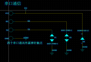

金属触点ESD测试问题 如果还是不能通过空气放电15KV,接触放电8KV,板子空间有限
查看数: 2177 | 评论数: 2 | 收藏 0
发布时间: 2023-2-2 11:13
像图中这种串口通讯触点(4.2V,TX,RX),如果还是不能通过空气放电15KV,接触放电8KV,然后板子空间有限,这种情况如何改善能一步通过ESD测试?
ID:320306 发表于 2023-2-6 15:06
加个TVS试试!
ID:25903 发表于 2023-2-2 16:55
4.2V电源和GND之间加大电容。
