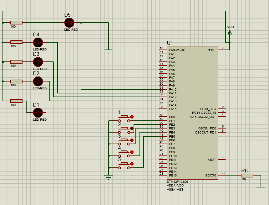

程序的其他部件均由学长和指导老师确认无误,但是仿真时总是无法点亮LED
ID:94031 发表于 2023-2-6 10:03
读按键的引脚应该有上拉电阻。
ID:313517 发表于 2023-2-5 19:58
仿真软件很多时候只能仿真51单片机,仿真stm32很多时候会有问题,你下载到板子上3,
