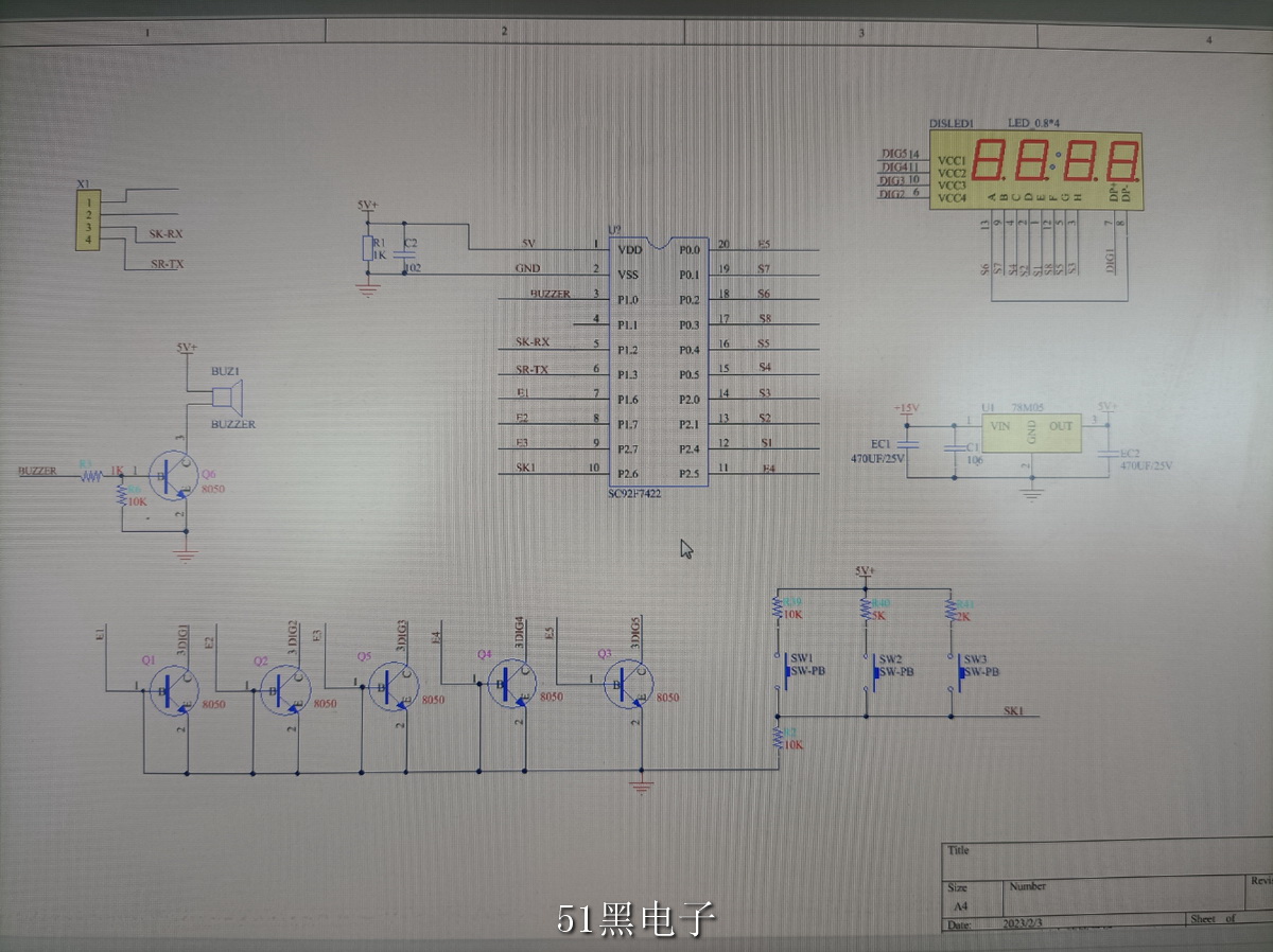

大伙们我下面实现的功能是:按下第一个按键,从0加到80 按下第二个按键,从80减到10 按下第三个按键,显示10 我下面的代码当按下第一个按键时,会一直加到80,但是数码管不能同时显示这两位,只能显示一位,按下第 ...

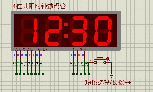

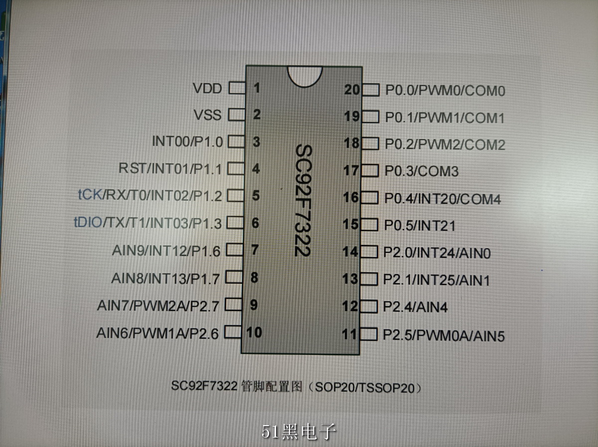

ID:213173 发表于 2023-2-4 14:07
代码和原理图都是错的,给你一个容易理解的不规则端口驱动数码管的代码参考。

  147. void main()//主函数
  148. {
  149.         Timer0Init();//初始化定时器
  150.         while(1)
  151.         {
  152.                 if(TF0)//查询定时器中断请求位
  153.                 {
  154.                         TF0=0;
  155.                         TL0 = 0x78;                //设置定时初始值
  156.                         TH0 = 0xEC;                //设置定时初始值
  157.                         Timing();                //计时函数
  158.                         keyscan();                //按键扫描函数
  159.                         display();                //数码管显示函数
  160.                 }
  161.         }
  162. }
