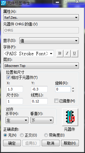

尺寸1mm,线宽0.12mm的元件位号嘉立创做出来很模糊。你们一般都是设置为多大,尺寸和线宽;是否需要考虑板子的大小做调整,谢谢大家

这个问题应该咨询PCB厂家,上论坛问是毫无意义的,因为不同厂家质量控制水平不一样,这些东西不是网友能够掌握的。

嘉立创印高40mil的很清晰。
ID:1046824 发表于 2023-2-5 17:30
我经常做量产板子,最小的建议用1.27mm的大小,配0.127mm的线宽。再小就容易模糊了。只要是合格的PCB厂做,一般都没问题。
ID:491875 发表于 2023-2-4 19:19
我一般用0.2,1或者0.8
ID:685462 发表于 2023-2-4 18:18
没记错,高0.8,线宽0.15,再低貌似就模糊了

ID:668004 发表于 2023-2-4 10:49
张天师 发表于 2023-2-3 15:00
一般尺寸1mm,线宽0.16mm的,做出的效果很好。没有模糊不清的
恩  很多人用1和0.15

6:1?板子大小也是需要调整的吧
ID:668004 发表于 2023-2-4 10:48
wulin 发表于 2023-2-3 14:37
尺寸1mm,线宽0.2mm的丝印嘉立创做出来很清楚,如果想字体再小下单时选择高清字符,要加米。
一般比例是多少呢
ID:879348 发表于 2023-2-3 14:56
这个尺寸不模糊啊,是不是你软件字体问题,用立创EDA试试
ID:821429 发表于 2023-2-3 14:25
软件不同,嘉立创制版,使用30mil,6mil,skroke-serif(使用默认字体第二种,不用TureType),比1mm小,感觉还是比较清楚的。换换高度-宽度比例,或者换字体试试。
