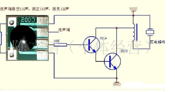

三脚电感驱动蜂鸣片的原理是什么
查看数: 2988 | 评论数: 3 | 收藏 0
发布时间: 2023-2-3 14:06
本帖最后由 李冬 于 2023-2-3 17:01 编辑 2个图的蜂鸣片和电感连接方式为什么不一样 属于并联谐振还是串联谐振呢
ID:883242 发表于 2023-2-7 14:49
就是个自耦变压器升压电路,因为压电陶瓷片阻抗太高,直接驱动电压不够。
ID:1034262 发表于 2023-2-4 10:08
电感升压驱动压电蜂鸣片,要跟蜂鸣片谐振的,我们一般是订做电感,用于匹配蜂鸣片。
ID:879348 发表于 2023-2-3 16:55
电磁感应升压原理
