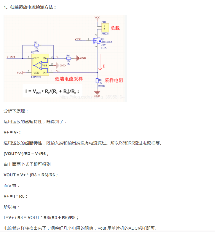

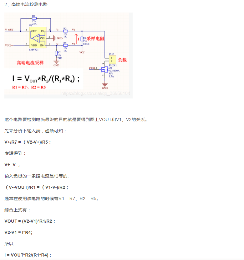

什么情况下用高端检测或低端检测?有什么讲究没有 https://blog.csdn.net/qq_36958104/article/details/112570353
ID:879348 发表于 2023-2-11 17:26
高端检测要专用芯片,低端检测运放就可以,高端检测专用芯片有耐压要求,一定要注意

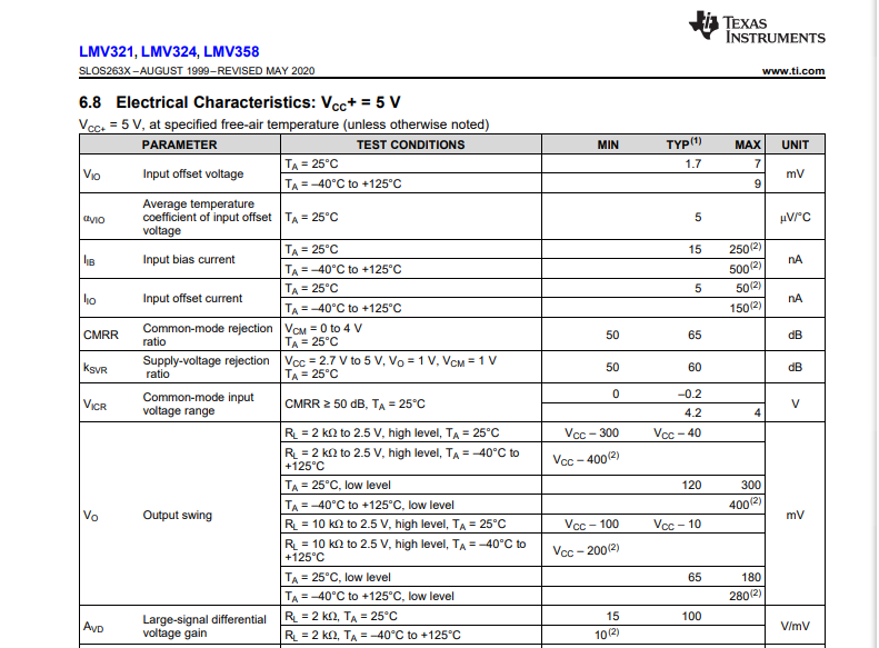

不好意思,一直以为轨至轨运放输入也可以轨至轨,查资料才发现输入电压范围能够到V-的都到不了V+
ID:883242 发表于 2023-2-10 21:57
hhh402 发表于 2023-2-10 21:46
LMV321是轨至轨运放,电压最高5V,不是LM321。
有时间跟我抬杠,在这里大放厥词,就没时间去原厂查下datasheet?VICR是什么???
ID:491577 发表于 2023-2-10 21:46
Hephaestus 发表于 2023-2-9 19:14
没人看出来第二张图是错的吗???
根据R5、R7的比值可知LMV321的1脚已经超过共模电压输入范围了!运放 ...

ID:883242 发表于 2023-2-9 19:14
没人看出来第二张图是错的吗???
根据R5、R7的比值可知LMV321的1脚已经超过共模电压输入范围了!运放是不工作的。
ID:491577 发表于 2023-2-8 22:30
能够用低端就用低端,高端很麻烦,如果VCC是10V,用低端正常,用高端直接烧LMV321运放。

ID:1034262 发表于 2023-2-4 10:09
需要高端检测时,就用高端检测。反之亦然。
