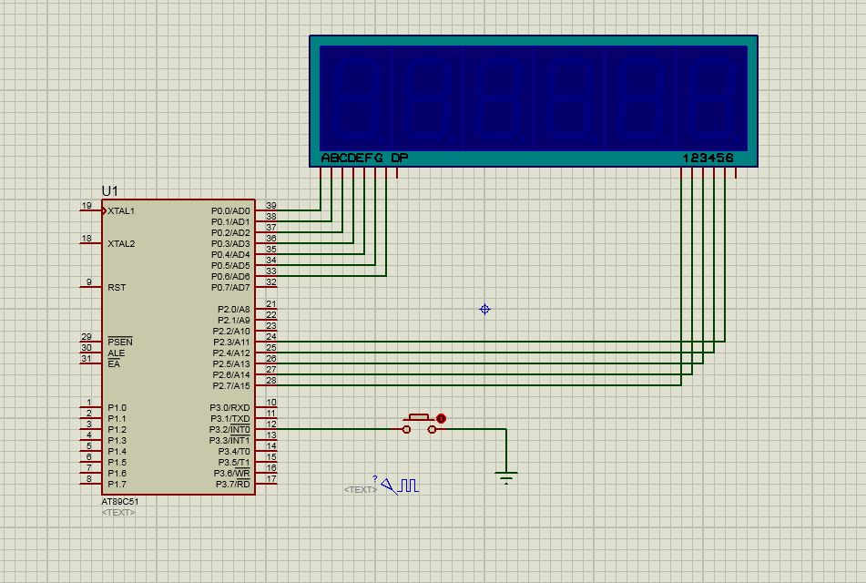

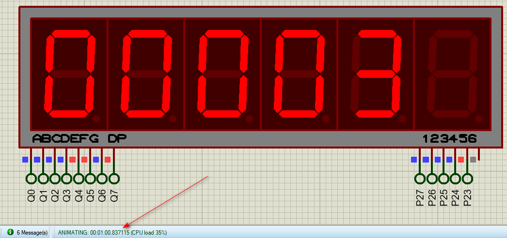

51单片机,12MHZ晶振,定时器T0,模式1, 1ms时基,定时1分钟结果误差有30%? 一分钟计数程序 #include <reg52.h> #define uchar unsigned char #define uint  unsigned  int&nb ...
ID:1034262 发表于 2023-2-7 10:28
虚拟运行的问题吧?定时器是一个数字定时器(脉冲计数器),本身不会附加任何误差。
ID:161164 发表于 2023-2-6 22:02
0.8/60 = 0.01333 = 1.33%
