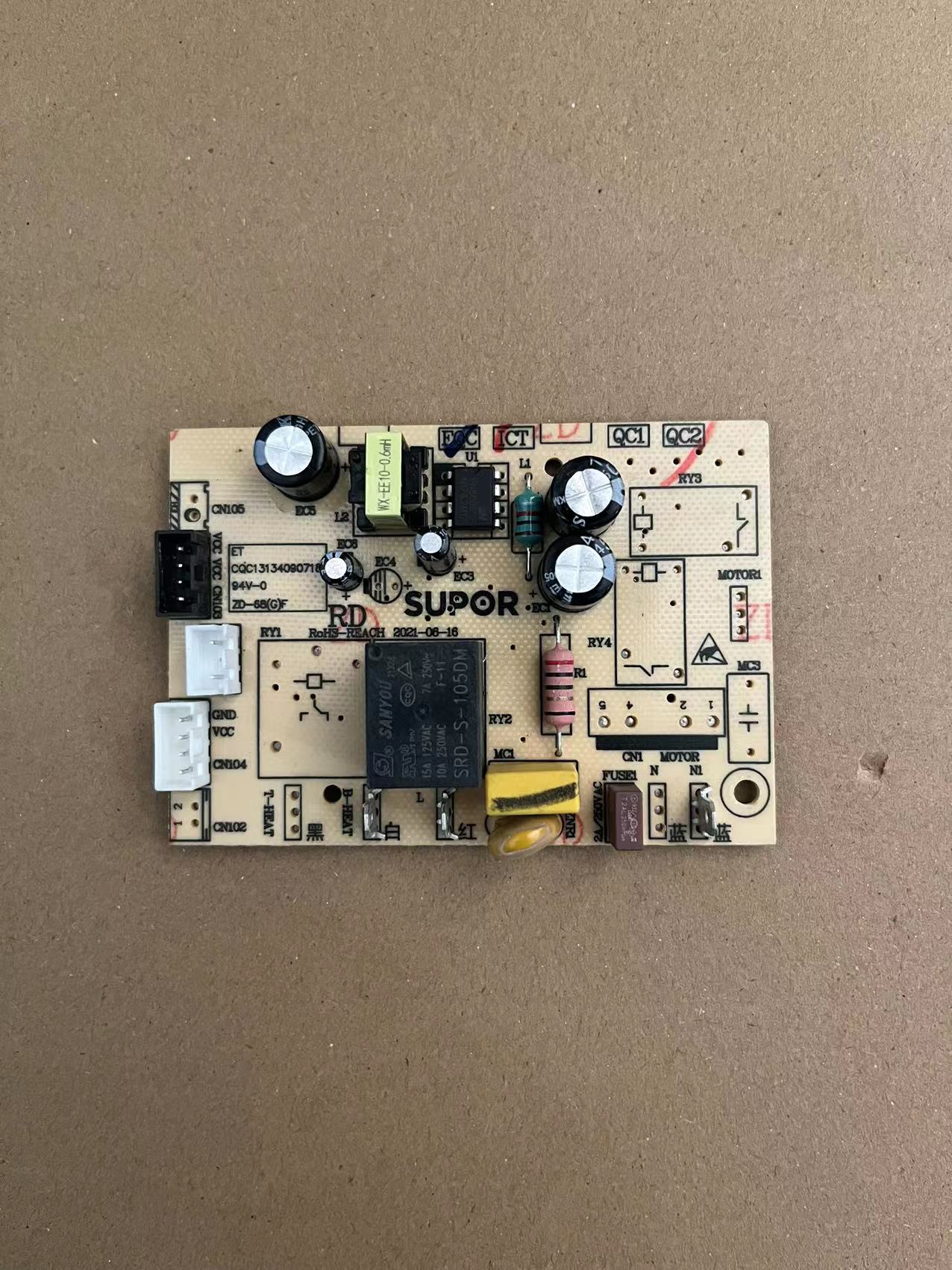

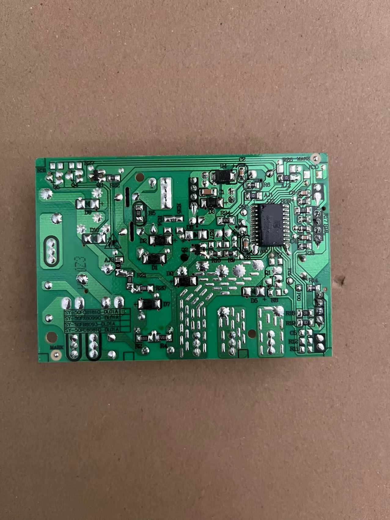

请教大神,一块电路板有插件也有贴片,用单面还是双面PBC更便宜? PCB尺寸10*10cm,插件、贴片元件差不多各一半,是用单面PCB,插件贴片各在一面,还是用双面PCB,插件贴片都在一面,各有什么优缺点?价格差别大吗 ...

ID:403593 发表于 2023-2-7 20:12
你给的这个示例,就是最便宜的方案

ID:883242 发表于 2023-2-7 16:01
楼主位那张照片里面单片机最下面两个拖锡焊盘证明了这个焊接工艺是波峰焊。
