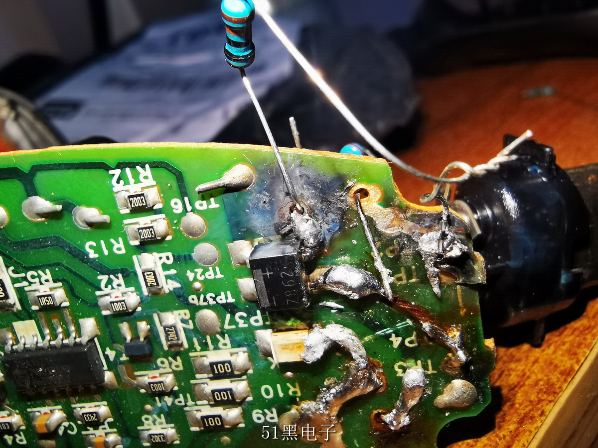

今天想给服役了10多年的剃须刀换块电池,结果手抖,给整冒烟了,除了电阻烧断了外,图中间标着Z862的是什么元件,哪里都没查到,看他的电路,220V交流电进来后各接到他下面的两个脚,然后左面的两个脚标有正负极,这 ...

这个东西是桥式整流器

贴片整流桥,桥堆。

那还得找和这个电路板形状一样的啊,太难了,昨天看了这个剪刀二手的板子最便宜的还要35,算了,花1块多买MB6S换上得了

好,这下确定了,感谢楼上诸位的帮助,就不一一谢过了,采纳大家的意见,整个MB6S换上。
话说昨天是因为手欠,本来电阻换上后指示灯都已经正常了,然后我就想不用电阻能怎么样,就用表笔把电阴短路了,结果,砰的一声,吓得我一个后仰,差点使出铁板桥的功夫,眼前金星直冒,再看那电阻两个脚都已经断了,掉在我腿上,表笔也打出一个坑。唉,这得吸取多少次教训才能改掉这手欠的毛病
还有今天刚在电子制作区看到了个贴子,找到了差不多的电路图,也明白过来了

Z862是整流桥,用MB6S代换就行

是整流桥堆,找个MB6S代换上去效果应该是一样的。

就是个整流桥他这个充电功率非常小你随便找一个大小差不多的整流桥换上就OK了,不过还要查一下后面还有没有地方短路的
