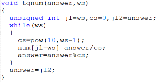

51单片机新手 C语言程序的逻辑错误
查看数: 2003 | 评论数: 3 | 收藏 0
发布时间: 2023-2-9 11:55
显示结果为数码管第八位全亮,其余位全灭。
ID:1062531 发表于 2023-2-9 15:25
ljchip 发表于 2023-2-9 14:08
调用tqnum()函数时,还缺少参数。
我还有些不懂,当我把answer设为个位数时,数码管显示是正确的是为什么?
ID:247571 发表于 2023-2-9 14:08
调用tqnum()函数时,还缺少参数。
ID:247571 发表于 2023-2-9 14:06
1.函数形参没有变量的数据类型定义。
2.cs=pow()函数内ws-1在先了,数组num[0]始终无法赋值。
3.后面Nixie(),形参num[0],是无法获得正确答案的。4.调用tqnum()函数时,还缺少参数值。
