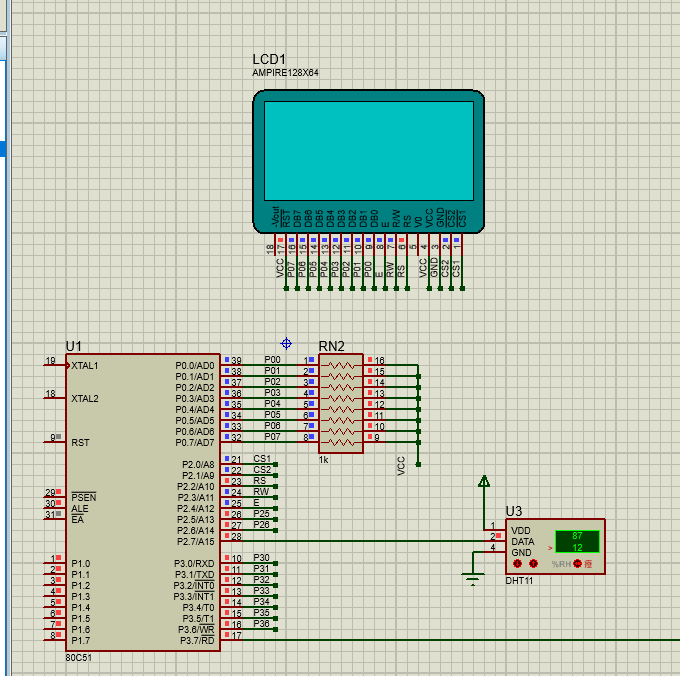

液晶显示屏无现象,同时引脚不闪烁,没有数据被输入 12864在其他代码中可正常运行 单片机代码如下,已经改了两天了真的不知道是哪里的问题了 #include <REG51.H> #include <Intrins.h> #define pin ...
ID:155507 发表于 2023-3-7 20:21
给你改了,对比一下就知道哪里错了。

  182. void Delay30us()                //@11.0592MHz
  183. {
  184.         unsigned char i;
  185.         i = 11;
  186.         while (--i);
  187. }
  188. void dht11_init(){
  189.     //while(1){   //<--------?????? 这里不可以用
  190.     unsigned char high = 0,low = 1;
  191.     dat = 1;
  192.     dat = 0;
  193.     delayms(20);
  194.     dat = 1;
  195.     delayus(6);
  196.     while(!dat);
  197.     while(dat);
  198.   //}
  199. }
  200. //读数据的逻辑也不太对,应改为
  201. unsigned char read_byte(){
  202.     unsigned char byte=0, i;
  203.     for(i=0;i<8;i++){
  204.             while(!dat);
  205.             Delay30us();
  206.             byte<<=1;   //<-------------
  207.             if(dat == 1){
