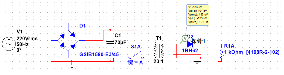

Multisim仿真反激式电路变压器怎么设成异名端
查看数: 3228 | 评论数: 3 | 收藏 0
发布时间: 2023-2-9 18:54
请教各位! 如图所示,当整流滤波后的直流电在开关闭合的时候,二次侧有电流流过,发光二极管亮,但是这属于正激,如何设置成反激?
ID:94031 发表于 2023-2-10 11:55
遛鹅的老王头 发表于 2023-2-10 09:40
您好,按照您说的方法后,还是不行。
注意,正接时红下降时绿升起,反接时红升起时绿也升起。
ID:94031 发表于 2023-2-10 05:55
把二次线圈头尾反接。
