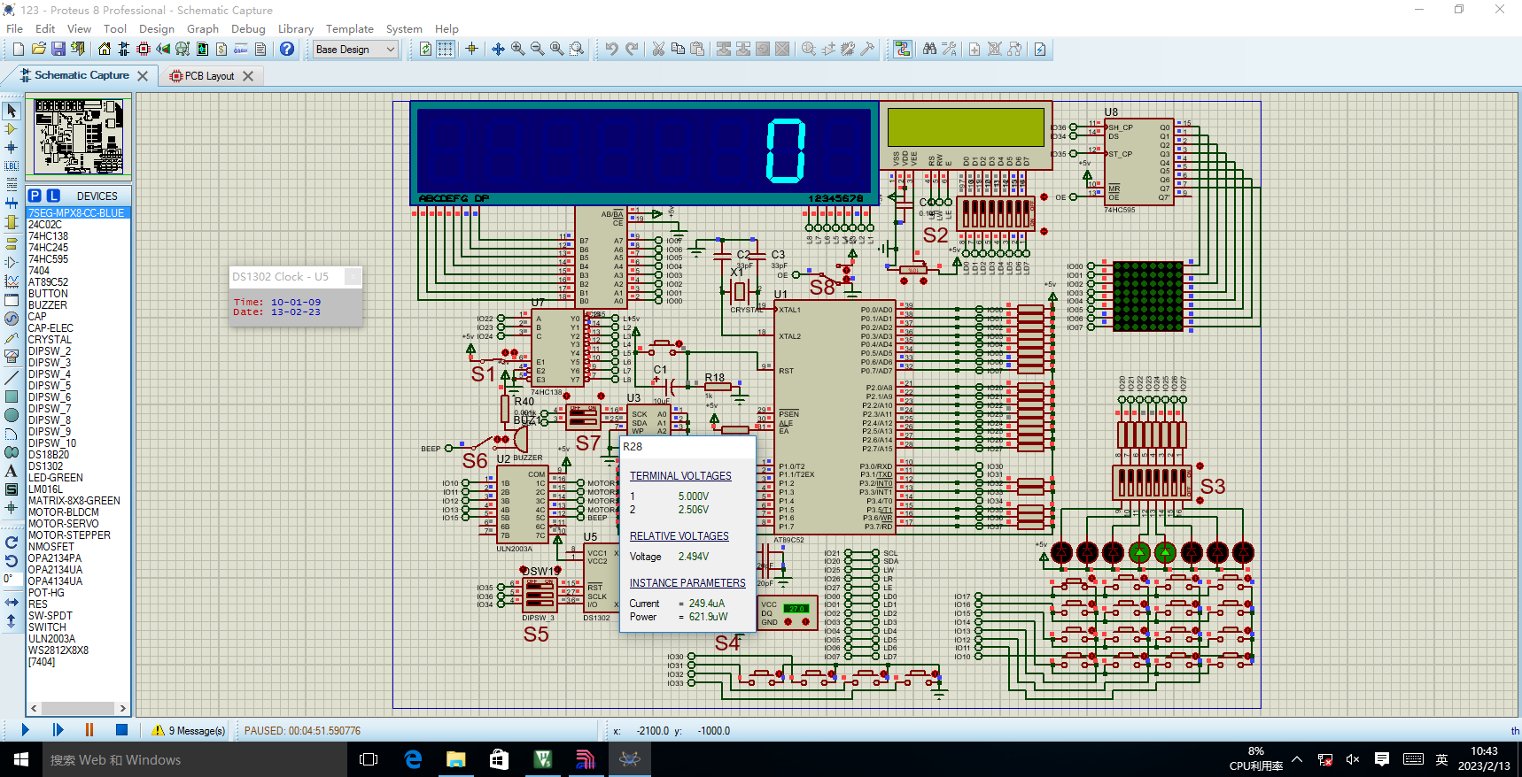

89c52单片机开发板矩阵实验,proteus仿真IO口电平问题
查看数: 2003 | 评论数: 2 | 收藏 0
发布时间: 2023-2-13 11:07

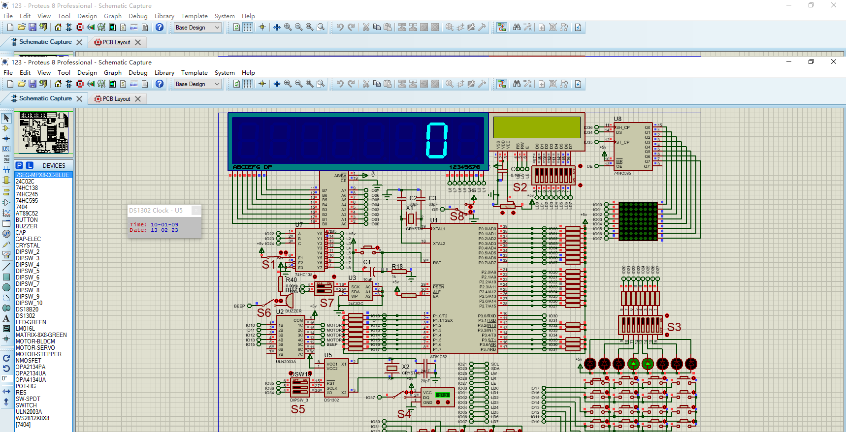

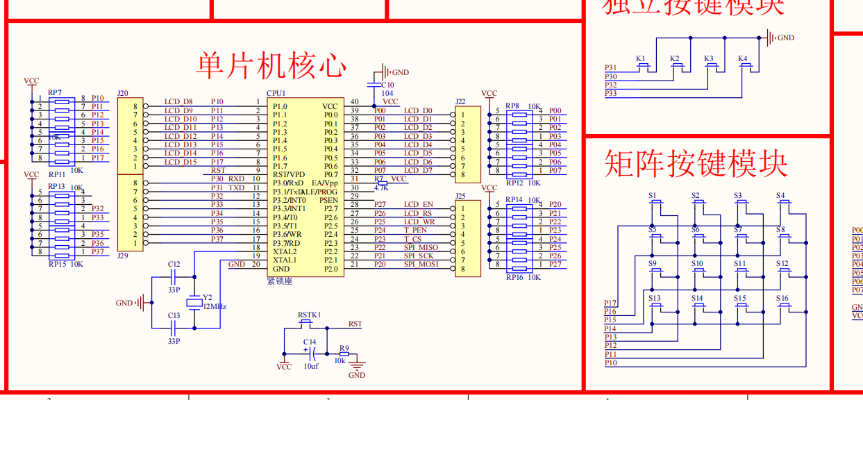

测试时发现仿真跟实物在high low io短接时逻辑不一样,仿真器high low短接,两个io都是high逻辑。实物high low短接,两个io逻辑都是low逻辑,这个仿真器有办法调整么,关于单片机P0口高阻态,有大佬知道怎么使用么 ...
ID:409878 发表于 2023-2-18 12:22

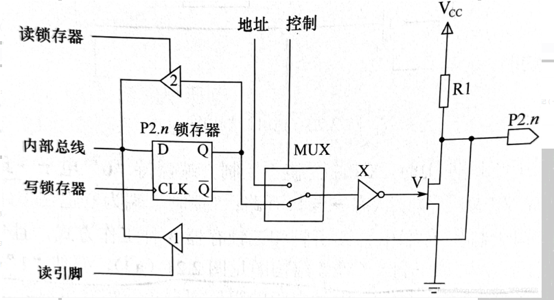

P0口必须接上拉电阻,否则不能正确输出1.
ID:161164 发表于 2023-2-13 23:40
没办法
我也研究很久了
找了7.8~8.13的各版本来试都是同样结果
我看到其他人的视频是正常的
可能是电脑的问题?

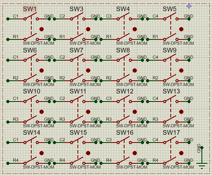

我用了一个折衷的方法来仿真矩阵键盘
就是按键时把行列引脚同时接地
