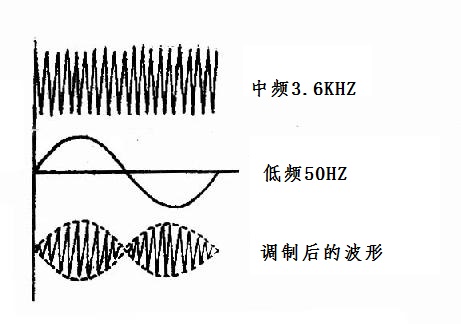

本帖最后由 李冬 于 2023-2-13 16:06 编辑 理疗仪属于低频调制中频。带500欧负载,测输出波形的电压幅值,取有效值还是峰峰值,还是半个周期的电压?技术要求中的规定电流值,属于低频还是中频?

技术要求要写有效值,幅值,波形 测试方法,建议找一份技术要求文件来参考

输出电压幅值是峰峰值,应该是属于中频
